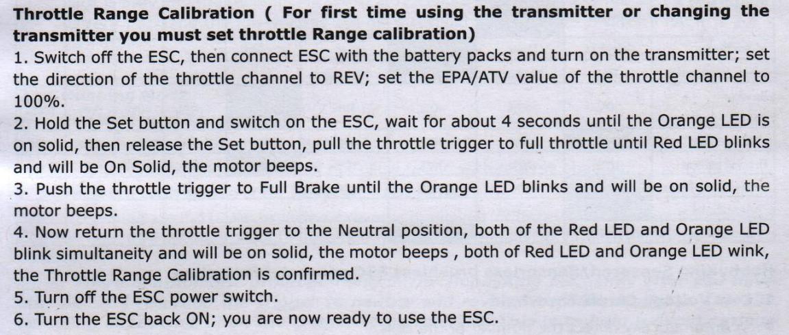

"Calibrar o throttle" é vc fazer a configuração do ESC com o transmissor. Não basta apenas conectar os cabos e a bateria. Uma programação básica é obrigatória. Como o Abib disse, o manual do ESC mostra como fazer.
Re: ajustando o ESC com o RC
manual página 3, se não tiver o manual faça o download dele aqui: http://www.hobbyking.com/hobbyking/stor ... 292X36.pdf
esc calibration.jpg (116.95 KiB) Exibido 1170 vezes
