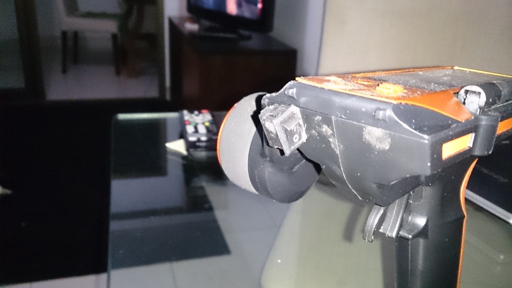

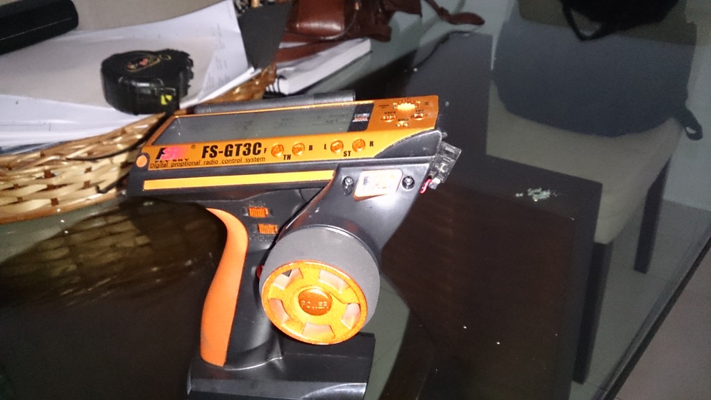

Comprei um Fly Sky GT3C, e como todos deu o problema que ao virar o volante ele desligava.
Pois bem, abri ele e como dito o problema estava no fio que gira junto ao volante, para nao ter mais problemas, coloquei o botao de liga desliga em outro lugar.. segue fotos.
Se alguem tiver interesse, eu faço um passo a passo de como fiz.
Depois disso nao tive mais problemas. funcionando 100%.

Cara, eu sei que o Tópico é antigo, mas você pode me dizer o que você fez ? Pois estou com o mesmo problema.

Tem que abrir o controle e puxar os fios que vao para o botao original e colocar em uma chave liga/desliga em outro local do controle.

eu tive que refazer as ligaçoes do botao mas funciona 100%

ainda falta dar acabamento..... mas jah tah 100% funcionando e pra mim ficou melhor q comprar um novo ou pagar 80 dilmas que o pessoal da loja me cobrou. com essa gambiarra gastei só 5 dilmas do switch on/off
