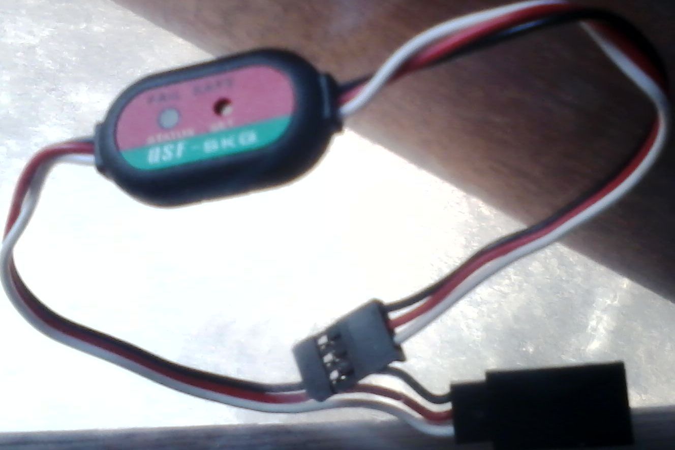

Pessoal chego meu Fail Safe da aliexpress!!! Agora como instala-lo ? alguem pode me ajudar! valeu

Espeta ele entre o servo de aceleração e o RX
Liga tudo, freia e segura, aperta o botãozinho nele, teste desligando o rádio.
