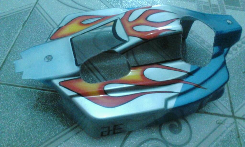

Olá galera ,eis a minha primeira bolha feita no aerografo...
eu particularmente achei que ficou meia boca..rs
Fiz mais para testes, principalmente em relação as tintas.
Usei tinta à base de poliester, o mesmo que é usado em carros atuais,com tons metalicos ou lisos, existe uma infidade de tons,cores,efeitos... (trabalho com isso)
Bom...o problema de usar essa tinta é que ela apenas aplicada fica fosca...e necessita de uma preparação para ajudar na aderencia e fixação.
O problema de ficar fosca já é contornado pela aplicação interna,logo a propria bolha vai dar o brilho ,como se fosse o verniz...
O segundo problema ficaria na fixação ,pois o verniz funciona como selante (sem verniz essa tinta descasca ,sobre qualquer superficie preparada ou não com algum selante ou fundo, que seria impossivel usar pois tiraria o brilho da bolha)
A "solução" encontrei aqui mesmo no forum ,usando spray epoxi (recomendo branco ou preto) como selador da tinta.
segue algumas fotos
segue algumas fotos

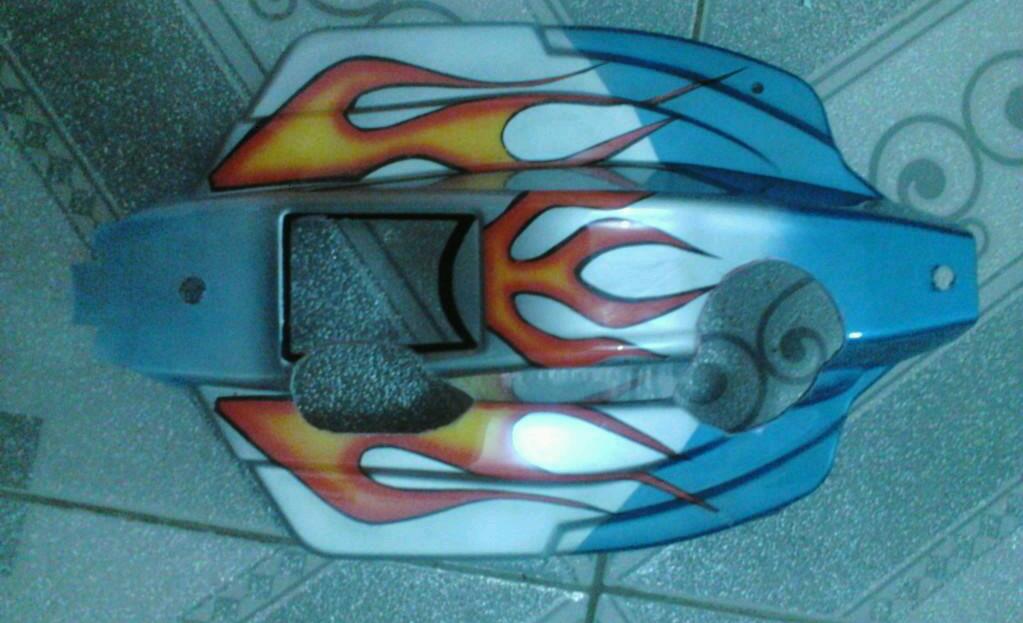

mais uma

Pra um primeiro trabalho no aerógrafo, eu acho que ficou excelente!!
Qual o spray epoxi que você usou pra selar?
Abraço e parabéns!
Abraço e parabéns!
- Fastinhu
- Mensagens: 1098
- Registrado em: 11 Jun 2010, 22:00
- Localização: Caraguatatuba_SP
Re: Primeira bolha no aerografo e tintas alternativas
obrigado amigo...cardinal escreveu:Pra um primeiro trabalho no aerógrafo, eu acho que ficou excelente!!
Abraço e parabéns!
o spray que eu usei é o spray epoxi branco da colorgin ,em media 20R$
é spray para eletrodomesticos...
qualquer duvida sobre as tintas base poliester é só perguntar..eu trabalho com isso.

o grande inimigo do plastico em geral em relação as tintas é o solvente ,no caso ,thinner...pois o thinner faz ocorrer o branqueamento do plastico...
usar tinta com pouco solvente seria a solução, mas aerografo necessita de uma tinta bem "fina" ,entenda-se diluida.
Usei a tinta a base de poliester com a quantidade normal de thinner e até agora não houve nenhum tipo de branqueamento nem reação com o spray epoxi.
