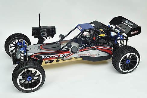

qual eh o seu auto , coloca foto dele com bolha e sem bolha , e o nome certo dele , marca e tal
Re: adaptação de peças hpi /himoto
Himoto 1:5 Raptor RTR 4WD Gasoline Off Road Buggy 30CC W/2.4GHZ
Segue a foto do meu auto, peguei na net, mas é idêntico!
muda pouca coisa do meu , o meu muda a bolha e as rodas , o motor eh o mesmoTchê escreveu:Himoto 1:5 Raptor RTR 4WD Gasoline Off Road Buggy 30CC W/2.4GHZ
Ok, Sei qual é o seu, tava vendo alguns videos no youtube...
