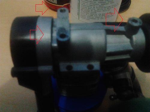

O motor já é um pouco antigo, já removi do chassi diversas vezes para limpeza, manutenção, etc e nesse ''tira e bota'' a furação do motor (os três furos que fixam o bloco no motor) já perderam a rosca, coloco o parafuso, giro, giro, porem 'em falso' pois não fica preso... nem com trava rosca
Comprei parafusos novos pra testar, mas não adiantou, é como se a rosca da furação do bloco tivesse acabado...
Agora eis uma questão
O que pode ser feito ?
Há alguma coisa que pode ser feito ou só trocando o bloco mesmo ?
*Detalhes adicionais
Motor Gxr18 num chassi de um Kyosho Drt
Embaixo segue uma foto do que eu me refiro
Observe as setas indicando para os três furos

Então cara, coloca um montante que deve resolver

Re: Bloco do motor perdeu a rosca
Eh, bota um montante e fura o chassis.
Se fosse vc passaria um vira macho e colocaria parafusos maiores.

a melhor opção seri aumentar a medida do parafuso, pro cure por parafuso em polegada assim nao precisara aumentar tanto o furo. Ai é só levar o parafuso e o bloco em algum torneiro que ele faz isso em um minutinho. Tive um caso parecido em uma Mad force, em que optei poi fixar um prisioneiro no bloco e unava pora por baixo.

Com um dos meus carros tive esse problema, só que ao invez de espanar fez foi quebrar mesmo a beiradinha de onde pega o parafuso. Como meu motor tb tinha as duas opções como o seu, fixei com montantes e boa.

eu tentaria passar um macho de uma medida acima , mas caso precise
