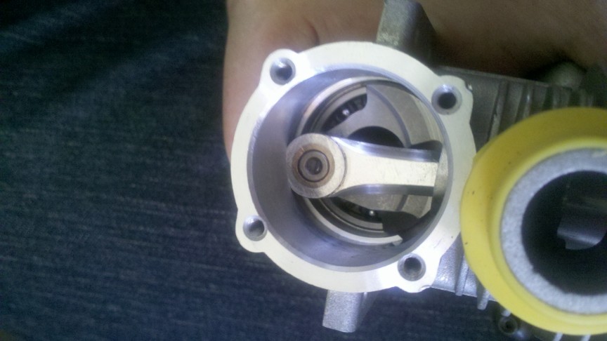

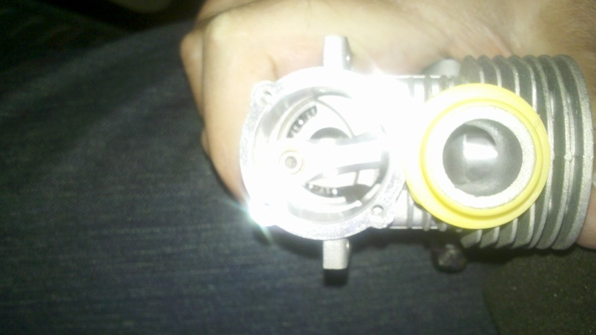

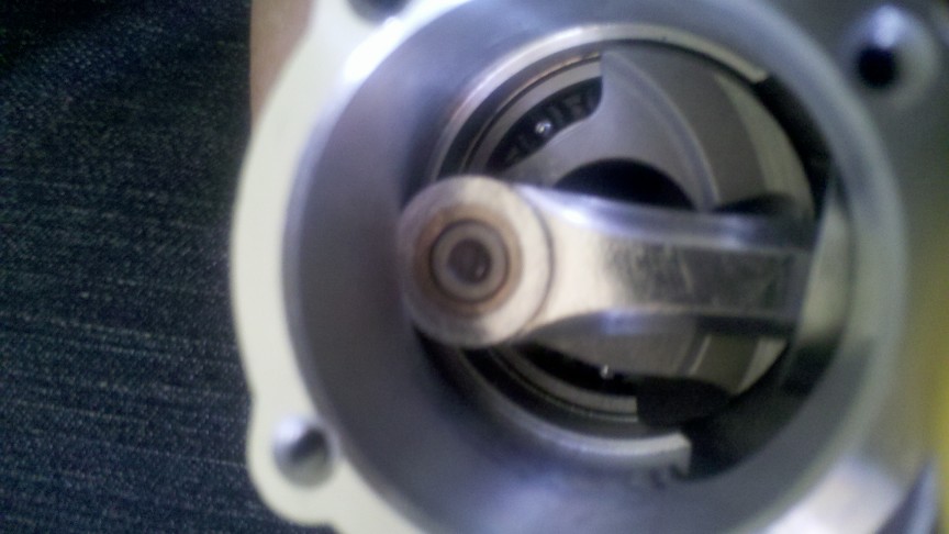

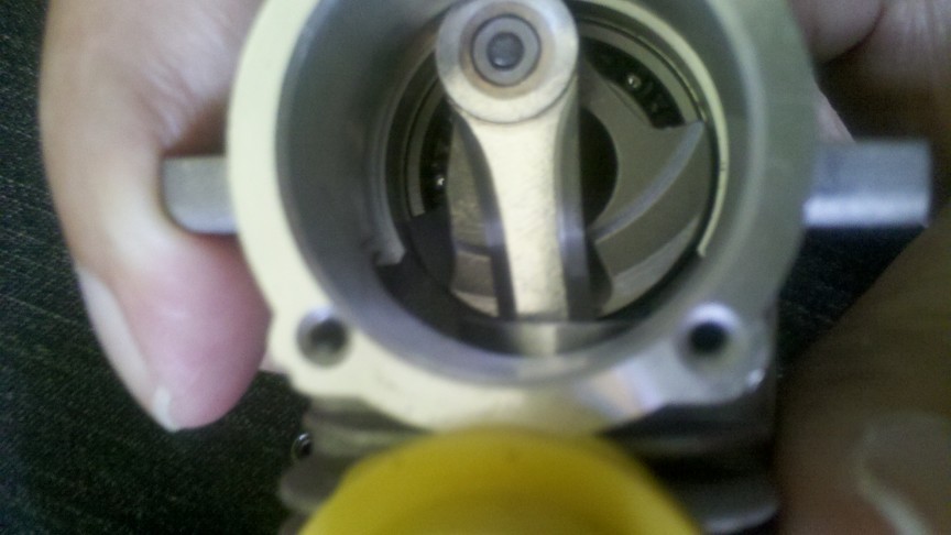

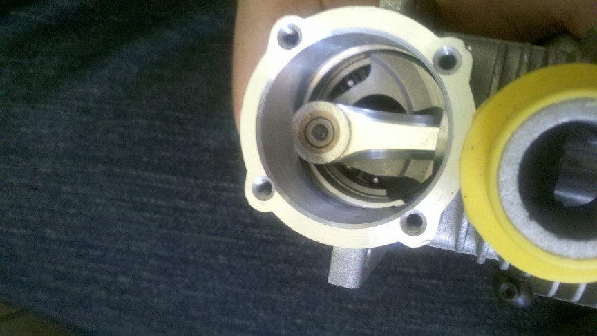

Ola me desculpe a demora p/ postar as fotos pois estava viajando mais hj cosegui tirar as fotos e vamos ver se tem alguma soluçao ou vou ter q comprar um vira novo p/ colocar no lugar.

Hum, esse furo no meio do pino que segura a biela é muito fundo? Tem uns motores, que aí dentro fica uma mola e um pino mais fino, e justamente esse pino que pega na outra parte do vira. Não tem condições de ser quebrado não, veja o vira do meu VX18. Acho que veio foi faltando o pino e mola no seu motor.

Ola amigo, não conheço seu motor, mas afirmo que este virabrequim da foto nunca teve pino de encaixe em recoil, é um motor para ser ligado em mesas de starter. Então ou vc troca o virabrequim por um com aquele pino que encaixa no recoil ou usa um starter box para ligá-lo.

Analizando as fotos concordo plenamente com o Pimpolho, este vira nunca foi para girar por recoil, Dauma garibada no bicho pra garantir que não tenha nenhum corpo estranho em seu interior e bota pra beber nitro kkkkkk.
