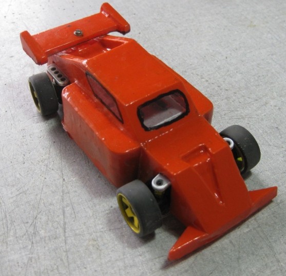

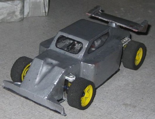

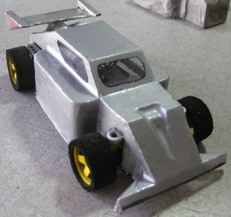

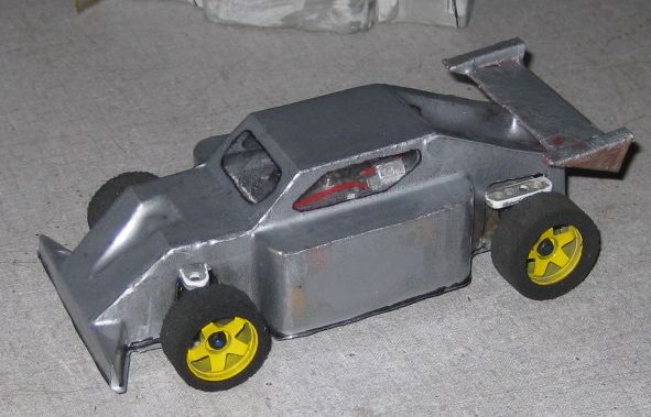

Carroceria que estou fazendo em plástico lexan por termo formagem para tres Firelaps 4WD. Ainda tem muitas imperfeições a serem corrigidas para que o plástico preencha corretamente o molde, mas já dá para brincar. Os carrinhos devem melhorar MUITO com essas carrocerias mais leves. Pneus feitos com manoplas de bicicleta em espuma de neoprene com muito boa aderência e durabilidade. Depois, um kit de leds especiamente projetado para eles. Ainda falta tanta coisa e não estou muito animado a prosseguir com o projeto.

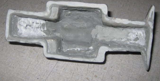

Com alguns furos no molde, o plástico se acomodou melhor, corrigindo algumas imperfeições. Mais algumas correções no molde e já fico satisfeito.

que coisa feia, rsrs ! e o bumper integrado, mas tá no caminho certo, manda projeto pra lynx !

Não tem como fazer uma carroceria bonita sendo que o chassi do Firelap 4WD é todo quadradão. Meu objetivo não foi fazer uma carroceria bonitinha pois isso a Kyosho já faz e se eu me importasse com a beleza compraria o Porsche Carrera preto fabricado por ela. O que eu quis fazer é uma carroceria leve e com as rodas aparentes, e isso consegui. Carroceria bonitinha e brilhando é coisa de fresco, eu gosto de carroceria suja de barro.

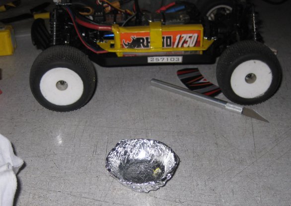

Robson esta é a resina que você pode passar com pincel pequeno para dar rigidez ao papercraft. Use bem pouco de cada vez num potinho porque seca rápido.
Use um potinho como este (compra em casa de artigos para festas) forrado com papel alumínio. Coloque umas tres gotas de catalizador para meio potinho deste de resina. Pode limpar o pincel com alcool um pouco antes de secar.

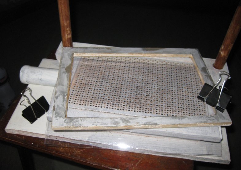

É melhor que o molde seja ôco com pequenos furos nos relevos mais baixos para a sucção do ar.

o garoto ... bonito não ficou .... mas se estiver bom para vc e funcional é isso que importa ok ... não desanima não ... não sei que método vc usou na fabricação e moldagem ... mas vc pode aprimorar um pouco as beiradas e refinar alguns pontos do design para deixar mais suave as linhas da carroceria .... apavora fera !!! quando tiver alguma novidade posta ai pra gente

Lagos eu tenho auto critica e sei que não ficou bonita. Carroceria em lexan é limitada porque você tem que fazer de modo a que possa ser desmoldado com facilidade. Eu ia até ensinar a garotada a fazer a sua própria máquina de termo-formagem caseira, muito mais funcional do que essas que aparecem pela internet.

opa .... mas é disso que precisamos em nosso meio ... pessoas com vontade de passar suas habilidades e experiências para quem precisa ou é curioso .... pois de um processo de fabricação seja uma carroceria "feia" ou "bonita" ( que não quer dizer nada e sim a performance do carro é que vale ) podemos aprender as tecnicas de moldagem e aprimora-las em futuros projetos .... eu mesmo gostaria de dominar essa técnica pois sou bem curioso e gosto de fabricar e desenvolver peças e partes para meus carros .... sei que existem pessoas meio ríspidas em suas palavras , mas no mundo de hoje as coisas são assim desse jeito na maioria das vezes e o fato de estarem fora do alcance físico ( online ) acabam exagerando e falando coisas que acabam chateando as pessoas que só queriam ouvir dicas e sugestões boas ou más , porém sem ironias ... queria ter comentado jah a algum tempo sobre sua carroceria , sobre refinamentos no desenho , sem muita firula , mas que pudesse dar uma aparencia mais clean e menos quadriculada quem sabe na dianteira e teto ... lembrando um carro formula cabinado .... bora lá garoto !!!

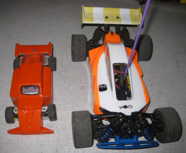

Lagos sobre sua sugestão de arredondar os cantos é isso que eu esperava ouvir aqui. A carroceria não ficou bonita mas tem que considerar que é um buggy com rodas aparentes. Veja a foto ao lado de um dos meus Rc18R. Muito pouca diferença. Um buggy tem apenas que ser leve. Aquelas gaiolas de correr na lama, são feias, mas eu as adoro. Os bumpers laterais da minha carroceria acompanham o formato das pilhas e não tem como ser de outro jeito. O bumper frontal é indispensável para proteger as rodas, senão vai quebrar no primeiro dia. Mais do que criticar, vamos receber bem os novatos e sugerir melhorias naquilo que não nos agradou. Mas não vamos nos estressar com bobagens.
A proposta da minha carroceria é a de ser um buggy muito parecido com o Team Associated.

eu vou dar minha humilde opiniao... porque na frente da bolha voce não faz algo redondo... algo que quando bater de frente ele escapa pro lado... algo assim... e se me permite mais uma opinião... faz mais largo para esconder melhor as rodas... já que o objetivo é proteje-las...

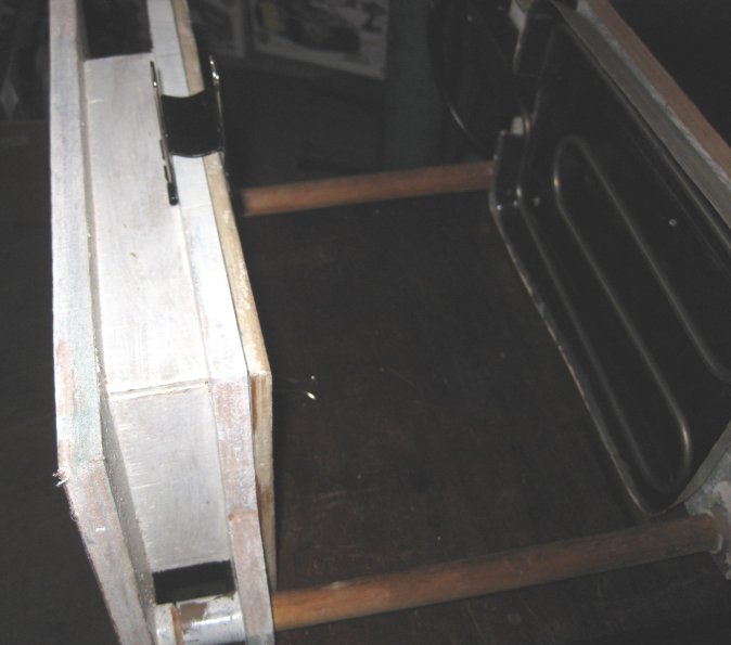

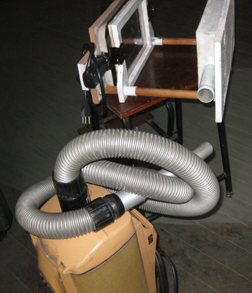

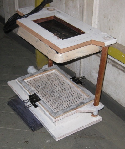

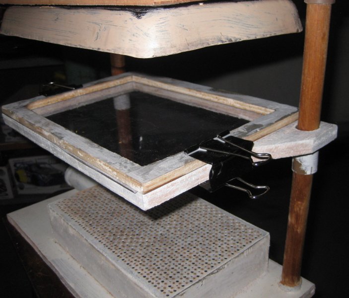

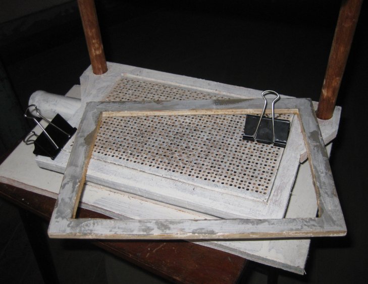

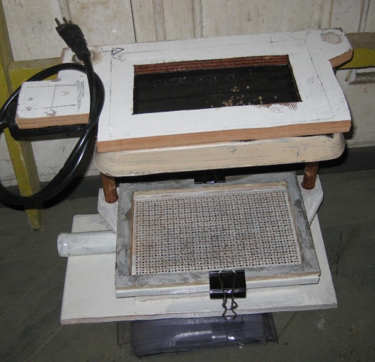

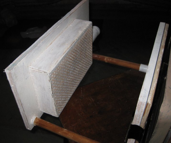

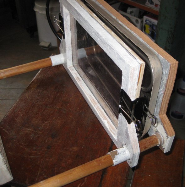

Robson não tem dificuldade fazer uma máquina de vacuum forming. Eu usei uma resistência de churrasqueira de 1.200 watts (R$50), um aspirador de pó pequeno e antigo de 1500 watts, e fiz a estrutura em madeira. Depois eu coloco mais fotos detalhadas para que possam copiar a maquininha. Esquenta e faz a bolha em menos de dois minutos. O molde você pode fazer primeiro em papel, depois em massa plástica e detalhes finais em durepoxi.
Usei chapas de policarbonato e vou tentar com garrafas PET e chapas do pulmão lavadas em água sanitária. Quanto a arredondar o bico, depois vou tentar dar uma arredondada geral no molde como sugeriu o Lagos, mas quero manter as rodas aparentes pois essa foi a única razão para eu fazer a minha própria carroceria. Estou pensando em fazer uma carroceria de fusquinha sem os para-lamas para ver como fica. Coisas sem importância, diversão de momento ... daqui a alguns meses vendo tudo e me dedico a projetos mais sérios que possam me render algum dinheiro.

além de uma refinada na frente da carroceria , vc poderia criar algo do tipo asa de formula 1 , no lugar do bumper e trabalhar um angulo "aerodinamico" e alargar essa parte na medida dos pneus ... ficaria interessante ... sei que pra isso é necessário trabalhar no molde , mas que em um futuro projeto poderia ser adicionado a carroceria .... a asa traseira poderia ser refinada para dar um visual mais agressivo e para complementar uma afinada na cabine ... quando puder envia uma imagem do auto sem a carenagem para entender mais sobre a cabine do carro .... quando imagino esse carro penso nos antigos formula 1 que eram bem largos no bico e tinham carenagem bem simplificada .... ficaria bem bacana !!!

Robson pode ser qualquer resistencia de churrasqueira a partir dos 1000 watts. Inclusive usei como proteção sobre a resistencia, a bandeja onde cai a gordura quando usada como churrasqueira. Tem na internet esquemas práticos com dobradiça, mas ao virar pode enrugar o plástico que está completamente derretido. O melhor é vir de cima para baixo. O plástico esquenta, forma uma barriga, então você desce a moldura até a base furada e liga o aspirador de pó. O molde pode ser em papel grosso, pois o plástico vai descer molinho sobre ele. Vou até testar descer o plástico derretido direto sobre um molde feito com aquelas massinhas de modelar, a de plasticilina que é mais dura. Moldes assim não ficam bom porque duram pouco e fica difícil desmoldar. Mas você pode usar esses moldes mais frágeis para moldar apenas UMA carroceria em lexan ou PET. Depois você enche essa carroceria com massa plástica, durepoxi ou resina de poliester e passa a ter seu molde definitivo. Melhor que o molde seja ôco para você poder fazer pequenos furos nele e melhorar a modelagem. Quanto a carroceria que você viu no Rc Eletrico, surgiu a partir de um email que enviei ao Fernando da Micro Preto mostrando o meu projeto. Ele resolveu também fabricar carrocerias em lexan, porém sobre um chassi de MR02 que é mais baixo e permite lay out mais elaborado. Fernando conta com uma estrutura profissional, é muito criativo e inteligente, mandei também para ele projetos de som de combustão em carro elétrico, speed checker (medidor de velocidade) para mini-z, e outros. Mas acho que vai ter dificuldade em vendê-las devido à preferência do pessoal por carrocerias bonitas em mini-z. Empresas americanas e japonesas que lançaram esse tipo de carroceria, pararam de fabricar. As carrocerias da Kyosho são muito bem acabadas e não dá para fazer nada parecido usando termo formagem. Eu prefiro lexan pois fica muito leve. Tire a carroceria do seu mini-z e vai ver que ele corre bem mais. Com carroceria de lexan é como se estivesse sem carroceria. Por mais bonita que fosse, ninguém colocaria num automodelo 1/10 uma carroceria de plástico pesado tipo Kyosho. Então porque colocar uma carroceria de plástico pesado num mini-z escala 1/28 ? Só porque é bonita? Eu uso mini-z na pista, não para enfeitar prateleira. Mas isso é uma questão de preferência e entendo o gosto da maioria por carrocerias perfeitas, mesmo que mais pesadas, como o Padron, que possui carrocerias de deixar qualquer um babando. Não participo mais do forum Rc Elétrico mas li os comentários da garotada, como os do link abaixo. E tem vários iguais a esse. Moderadores prepotentes e autoritários, prejudicam o próprio forum e a garotada. Fiz mais por aquele forum do que qualquer um daqueles moderadores com quem me desentendi. Mas isso é passado, bola pra frente. Leia o comentário do angelo.mateus ... "Poxa, depois que o adrianonene saiu do fórum o povo dos micros sumiu também". Isso prova que quem prejudicou o forum foram os proprios moderadores, e não eu.
