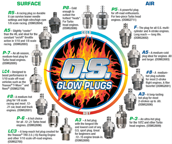

Estou com duvida entre duas velas a hpi r3 ou r4 ou até talvez a os nº8 eu moro em pelotas-rs aqui o clima é umido é a segunda cidade mais umida do mundo é frio ainda mais no inverno gira em torno de 17 a 10 graus, hoje a temperatura ta em 20 graus(nem chegou ainda o inverno), sabendo disso que vela devo comprar?aceito sugestoes de velas.

Vai com a O.S nº8, ela é uma vela média e acredito que vai ficar muito boa no seu motor.
Quando a temperatura no inverno chegar a ficar muito baixa, verifica a necessidade de substituir a O.S nº8 por uma vela mais quente.

Você tem alguma recomendação de vela para o inverno?

Camarada,
A O.S nº8 é uma vela média, porem tem site que coloca ela na categoria de média para quente.
Acho que somente a O.S nº8 já basta para você, caso você queira uma mais quente, seria a O.S A3.
Att. K.C.O
os glow plugs.gif (87.21 KiB) Exibido 2436 vezes
