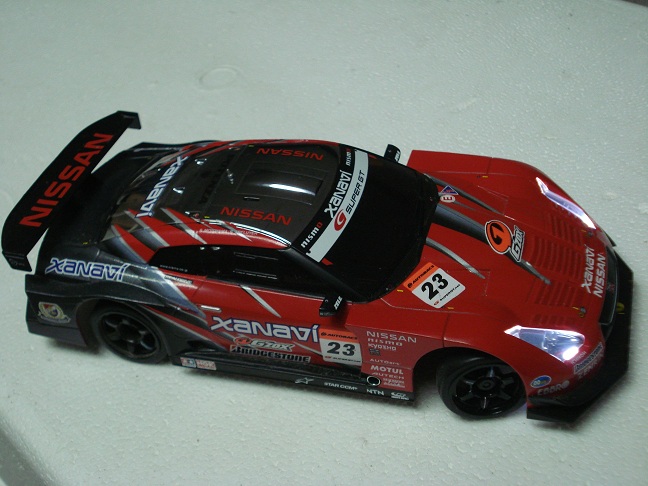

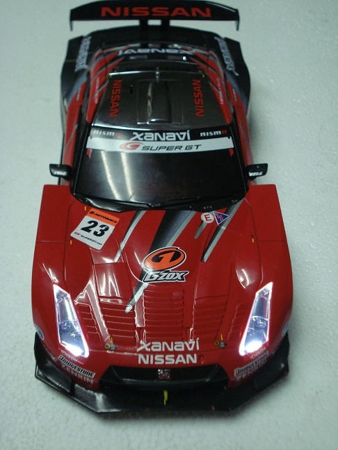

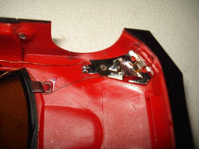

Adriano... eu estava com duvida justamente como ligar os leds... na teoria eu achei que ligando os leds direto no motor e colocando um diodo para nao inverter a polaridade do led daria certo... bem... perguntei a tarde né?..rs.. agora de noite me sobrou um tempinho e fiz a ligação de led... no motor.. nao funcionou...rs.. e liguei direto nas bateria e "quase" deu certo...rs.. fica ligado os leds... tudo bonitinho... quando acelera... putz... apaga os leds... fala sério!!! rs...
vou montar o teu circuito... e posto algumas fotos por aqui...
olha o que fiz hoje... rs..
leds smd de celular e a ligação com fio esmaltado... redução de peso... rs...
