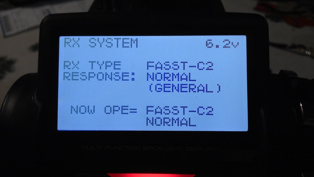

Boa noite galera.
Seguinte, comprei um radio 4PKS-R e RX R614FS, ambos Futaba, zero.
Após fazer a instalação dos servos, switch on/off, e realizar o bind, os servos não respondem aos comandos do rádio. Se eu desloco manualmente o braço dos servos e ligo o RX, eles voltam para o neutro.
Estou utilizando o steering servo original do Baja 5B SS (HPI SFL-10) e throttle Hitec HS 5465MG.
OBS.: o manual indica que para servos não Futaba Digital, o tipo de resposta, no rádio, deve ser alterado de High Speed para Normal, o que já foi feito.
Anteriormente estava utilizando Radio Spektrum DX3S e RX SR3300T, funcionando normalmente, porém não dava pra andar muito longe com o carro pois perdia o sinal.
Alguém passou por situação semelhante e saberia ajudar?

- Tela do rádio no menu RX System

Re: Rádio e RX novo - Servos não respondem
No modo high speed tb não vai?!
Tb não vai... fica a mesma coisa.
Já testou outros servos? Outro receptor? Voltou no sistema spektrum?
Abib, testei em outro carro e o mesmo ocorre.
Voltei o sistema Spektrum e tudo funciona normal.
Vieram 2 RX na embalagem, mesmo modelo, junto com o radio. Já teste os dois, mas nada de resposta dos servos.
É meio vergonhoso, mas descobri o problema...
O manual informa para instalar o servo de direção no canal 4 e o de aceleração no canal 3 do receptor.
Assim sobravam os canais 1 e 2.
Resolvi ligar os servos nestes canais e funcionou normal.
Bem noob, mas tá resolvido.
