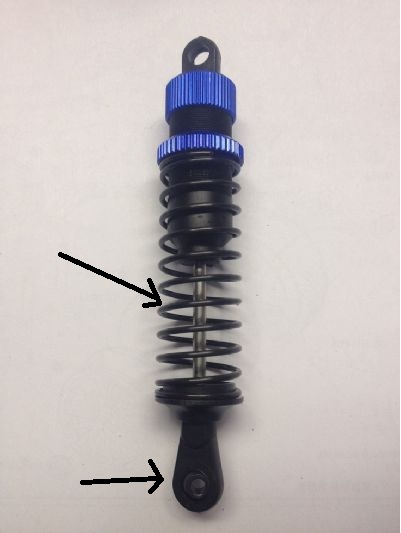

Galera,
Como sou novato nao sei o nome certo mas vai um ferrinho dentro da suspensão que no final dela tem uma pecinha preta, gostaria de saber se vende esse ferrinho de aluminio que fica dentro da mola e no final dela termina encaixada com pecinha preta ou preciso comprar o amortecedor inteiro...Houve uma batida e quebrou a essa peça.

Provavelmente vai precisar comprar um amortecedor novo. O que da pra achar separado é o diafragma, mola e os terminais.

Esse "ferrinho de aluminio" se chama haste do amortecedor
De alumínio?! Não, tem q ser de aço ou titânio
A "pecinha preta" chama-se ball end, ela é rosqueada, se não tiver estragada é só tirar rosqueando
A Kyosho não vende kit de reparo para esse amortecedor, oque vc pode tentar é usar de outro carro, os da Traxxas por exemplo
Haste da Slash 4x2, Rustler ou outro similar pode lhe servir

Então a haste quebrou e a ponta dela ficou dentro da ball end....Sabe onde consigo essas peças para compra?
Acha melhor comprar o amortecedor completo?

Cara, melhor comprar o amortecedor inteiro. Essas peças não tem separado e se você já não tem muita experiência vai ser muito dificil achar alguma haste de outra marca que sirva.
Mede um amortecedor bom, quanto ele tem de comprimento todo aberto e qual o diâmetro do corpo dele e vê se acha algum parecido caso você não encontre os originais.
Ou dá uma olhada nos classificados do fórum, as vezes tem alguém vendendo peças avulsas ou em algum anuncio de DBX, DRT ou DRX tem alguém vendendo junto amortecedores reserva.

Blz, vou pesquisar para comprar inteiro então...

Comprei o Kit completo dos dois lados apesar que no amain.com fui tarifado mas chegou e instalei...

Eu tenho o eixo do amortecedor ... quebrei o meu !!!
A haste se chama Kyosho 3x52mm Shock Shaft
A peça que ficou dentro eu tirei com muito cuidado e reaproveitei ...
Quanto às outras peças vc compra pelas medidas ...

Entendi mas ja chegou as peças arrumei e instalei...
