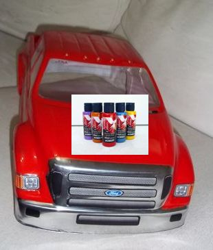

Amigos do rcmasters. devido ao valor alto do preço das tintas em spray para pintar bolhas.descobri esta tinta da ACRILEX.Fiz alguns testes em plástico pet.cortando garrafas pet transparente e pintando com aerógrafo.
E fiquei bem satisfeito com o resultado.
TINTA NATURE COLORS. ideal para pintar com aerógrafo.pois sua diluição e feita com agua.mas não exagere na quantidade de agua na diluição.aplique mão leves e suaves .a sua secagem é rápida. mas caso queira secar bem rápido use um secador de cabelos.
Ta ai mais uma opção bacana.e com varias opções de cores.
o bom dela é que sua composição é ACRILICA!!
Nature Colors é a tinta acrílica fosca ideal para pinturas artesanais e modelismo em madeira, MDF, papel, cerâmica, isopor, couro, gesso, cortiça, etc.
Solúvel em água, não é tóxica, tem secagem rápida, apresenta super cobertura e possui pigmentos de alta qualidade. :lol:

Bolhas pintadas com a mesma tinta.nao selei ainda e ta resistindo bem mas tem um spray da acrilex que serve para selar. Vou fazer um teste derrubando gasolina de rc em cima para ver se reage. Por ser base acrílica creio que vai resistir.posto aqui depois ok deu

SEGUE BOLHA QUE PINTEI ACHO QUE FICOU BACANA

Gostei da f350. Como vc fez esse parachoque cromado?

O cromado foi com tinta cromo. Esta cromo nao e acrilex as demais são.

PARA LACRAR USE SPRAY DECOR PAINT
