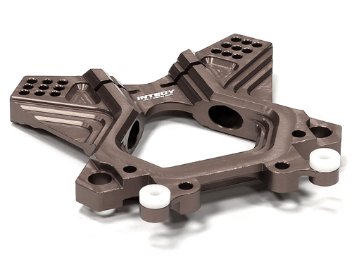

Olá meus amigo, acabei de comprar minha Savage XL e gostaria de rebaixar a suspensão dela para rodar em asfalto. Já comprei o conjunto de rodas Phaltline mas ainda fica alta. Pesquisei na internet as torres da Integy com regulagem, porém não sei somente com elas vou conseguir deixar ela mais baixa. Alguém já instalou que possa me auxiliar?

Somente a torre não vai "rebaixar" a sua Savage XL...
Você vai ter de mexer nos amortecedores, colocando um pedaço de mangueira de combustível na haste impedindo que o amortecedor chegue ao topo do curso. Desta maneira ela fica mais baixa e os amortecedores mais duros uma vez que vão estar pré tencionados...

http://www.rcmasters.com.br//viewtopic.php?t=85065
esse outro tópico tem um passo a passo do que eu falei!
