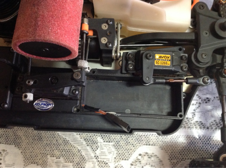

Bom dia galera, estou tendo dificuldades para achar uma bateria pro receptor do meu carro, estava usando uma protek life 6.6v 1450mah porem ela esta durando em torno de 20 minutos, dai o carro liga o fail safe e não anda mais. Porem não encontro uma bateria que caiba na caixinha do carrinho, as dimensões máximas do suporte de bateria do carro são 90x32x19mm.
Alguem sabe onde posso encontrar uma bateria life que tenha mais ou menos essas medias?
Ahh, e que seja uma loja nacional, pois tem etapa regional daqui 20 dias e comprando da gringa não chegaria a tempo
*vou postar uma foto da caixinha

Qualquer pack NiMh Flat 2/3AA de 6v cabe.. Na verdade este carro foi feito para este tipo de pack..
