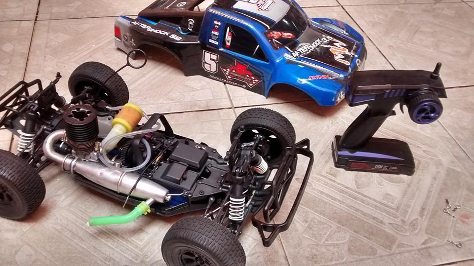

Boa noite galera, sou novo no hobby, entendo um pouco, porém eu tenho um AfterShock da REDCAT com motor SH 21, é um ótimo carrinho, muito forte, mas de uns tempos pra cá eu não consigo acertar a regulagem dele, dai eu limpei o motor e poli tudo direitinho, sem nenhum risco, ficou zero, e mesmo assim não consigo acertar, melhorou um pouco, mas ainda ta ruim...
O que acontece é o seguinte, se não tiver em uma certa regulagem, o carro não liga, e quando liga, quando acelera ele quase morre, parece que é falta, mesmo estando rico, e se afina ele não liga..
o que poderia ser ?
Esse é o Carrinho
Esse é o Carrinho

vc limpou o carburador? tente usar 2~2,5 voltas na alta,3 na baixa e liga com ele um pouco acelerado e ajusta a lenta,se nao der afine um pouco a baixa

verifica se o escapamento esta bem fixo e os orings no lugar para pressurizar o tanque quando ligado, pois estava com um carro que o problema estava na pressurização do tanque.

Olá amigo, e a vela, como está, se ela estiver com muito depósito no filamento vai ficar falhando assim...

Gente obrigado pelas dicas, eram os dois problemas, vela suja e escapamento com folga naquela borracha de junta.. agora resolvido o problema valeu mesmo ! :o
