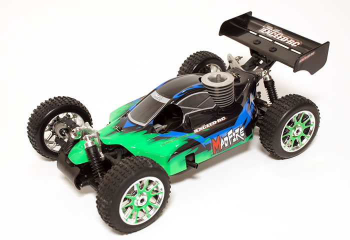

Boa tarde amigos.
Estou iniciando no auto modelismo esse mês, comprei um Excedd Madfire 1/8 com motor .28, tenho varias duvidas, já fiz algumas pesquisas na internet e não achei nada a respeito do que vou perguntar aqui.
Meu Exceed é um Buggy, eu gostaria muito de trocar a bolha dele por uma bolha no estilo de caminhonete ou qualquer outra que não seja buggy, existe essa possibilidade ? qual bolha me indicam ?
Eu não acho na net indicação de pneus e rodas para ele, eu preciso de um jogo de pneus on road e off road, poderiam me ajudar onde achar esses pneus já montados, estou em São Paulo, Capital.
Outra coisa que gostaria de comprar é um mesa de setup, também não acho nada para off road 1/8.
Agradeço a todos.

Bolha OnRoad para Buggy exige agumas modificações.. como remover a asa e adicionar postes corretos para suportar a Bolha..
Pode tentar procurar Bolhas de Shorcourse 1/10 que possuem 330mm de entre-eixos..
<- Essa foto aqui mostra dois carros exatamente iguais, só mudam as bolhas..
Todos os pneus são padrão para Buggy 1/8 com ~100mm de diametro e sextavado de 17mm.
Por que pretendes comprar Mesa de Setup agora?

Amigo muito obrigado por sua resposta rápida.
Gostaria de ter a mesa de setup pra corrigir a suspencao dele direito.
Mensagens: 12064
Re: Duvida Iniciante
Ok.. vc pode encontrar Mesas de Setup 1/8 Off em lojas como [Amain.com ou Rc-Mushroom.com
Mas eu diria que seria como gastar vela boa pra defunto ruim..
