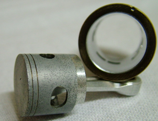

Por tremenda caHda, esqueci da abraçadeira do filtro de ar, e rodei uns 10 a 15 minutos sem o filtro de ar da minha Savage.
Quanto à camisa e pistão, certamente perdi vida útil, mas parece que dá pra continuar rodando.
To com dúvida quanto ao vira e à carcaça. Será que precisa trocar ? Se tiver comprometido, como percebo no funcionamento do motor ?
Valew.
Valew.

Por incrivel que pareça, aparentemente o pistão/camisa não foram muito danificados.
Da pra ver na foto que praticamente não riscou. A camisa menos ainda, pois o cromo é mais duro.
infelizmente só vou conseguir testar quando comprar o rolamento traseiro do vira, que estourou.
Estou em dúvida se compro somente o rolamento ou a carcaça inteira. De qualquer forma não pretendo comprar um vira novo.

Olha, por via das duvidas da mais uma amaciada nele antes de colocar pra quebrar, acho que pelo que estou vendo nao vai ter problemas com a camisa e pistao, a amaciada é pra vc dar uma limpada em algumas limalhas que podem surgir do Virabrequim, o resto é só testando mesmo pra saber. Ande um tanque devagar e com ele bem Gordo... OK depoius veja se esta OK, mas se a compressão se foi ai nao tem jeito, só outra camisa e pistão, mas acho q se der mais uma amaciada no gira nao vai ter problemas "APARENTEMENTE" OK

Inacreditavel como ficou o conjunto do motor se eu fosse vc colocaria na estante de suvenir da sala pra mostrar o q vc conseguiu fazer,,,,, risos....
Mas monta assim mesmo acho q vc nao vai ter problemas já coisas piores e rodou por bastante tempo... Boa sorte...

Finalizando ...
Enfim, depois de mais de um mes chegou o rolamento e montei o motor de novo.
Por incrível que pareça, ele parece estar melhor que antes.
Esta dando lenta, e com desempenho legal mantendo a temperatura abaixo dos 135ºC. Antes eu só conseguia rodar legal perto dos 145ºC.
Acho que como eu sempre rodei com ele bem quente, tava precisando de uma amaciada com areia, hehe.

Mas eu só troquei o rolamento.
Camisa, pistão, biela, virabrequim e carcaça continuam os mesmos. Estão com 4 galões.
