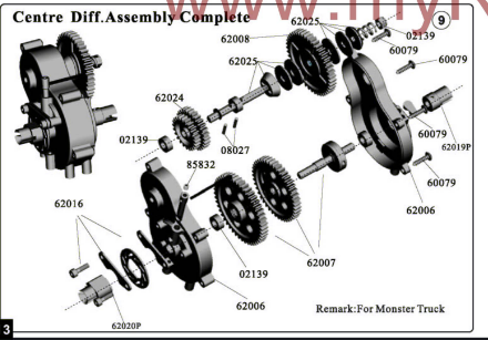

Bom dia pessoal,
Gostaria mais uma vez de pedir ajuda sobre o problema que esta acontecendo no meu auto.
Ontem fui brincar o auu to e reparei que o giro estava subindo rápido porem a a força do carrinho estava bem baixa, ele estava levantando bastante poeira como se estivesse destracionando por excesso de torque, então verifiquei que o cardãn (não sei se é assim que escreve)traseiro não estava girando e a força estava indo toda para a s rodas da frente, o problema vem da transmissão central pois quando giro o eixo traseiro o dogbone gira, mas quando acelero somente o da frente funciona.
o que pode ser será?
será que foi alguma engrenagem ou algum parafuso?
segue o modelo da transmissão:
- diff.PNG (152.07 KiB) Exibido 8315 vezes
Re: HSP Monster truck com problema na tração traseira.
Alguma tulipa não deve estar apertada e deve estar girando livre, pois veja na figura acima: tanto a tulipa 62020p quanto a 62019p devem estar ligadas no eixo 62007. Com isso, não deveria haver diferença de giro entre o cardã dianteiro e traseiro.
Verifique o aperto dos parafusos destas tulipas.
