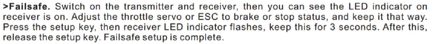

Re: Rc disparou
Dei uma olhada por cima da página do manual e o procedimento de ajuste do FailSafe está na página com as figuras do controle.
Sobre o motor, como disse, são grandes as chances do motor realmente ter ido pro vinagre com tanto material quebrado. Mas não perca a esperança. Desmonte tudo bom calma e veja o que mais foi danificado com este sobregiro. Lembre-se que a camisa e o pistão devem estar intactos para manter uma boa vedação e sua compressão. Uma vez que a compressão foi embora, o motor perderá praticamente todo seu potencial. Poderá até ligar, mas não se manterá ligado em marcha lenta, não terá aceleração e não chegará a alta rotação.
seu motor é 21 e o motor que você mandou o Link é um 28. Eles costumam montar no mesmo montante, mas é um motor mais forte, que talvez possa forçar demais sua transmissão.
Faça um teste do Failsafe com o motor desligado. Mantenha o carro ligado e desligue o transmissor. O receptor deverá acionar o servo do freio, travando o modelo.Tradução escreveu:Failsafe: Ligue o transmissor e o receptor e veja o LED no receptor indicando que está ligado.
Ajuste o acelerador de servo ou ESC para frear ou parar e mantenha assim.
Pressione a tecla de setup e o LED do receptor começará a piscar. Mantenha assim por 3 segundos.
Após isso, solte a tecla Setup. A instalação do FailSafe está concluída.
