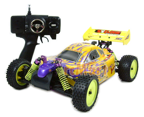

Boa noite Pessoal,
Comprei um carrinho Himoto Syclone 2.4GHz Nitro HI8101, ao ligar ele percebi que não responde ao controle, no manual não consta nenhuma informação sobre como sincronizar, fiz de tudo e não consegui fazer o tal do BIND. Alguém consegue me dar um help?
Mensagens: 12245
Re: Himoto Syclone 2.4GHz Nitro HI8101
Se realmente seu modelo for com a antena retrátil mostrada na foto, seu carro não necessita de Bind, pois deve operar em outra frequência (normalmente 27 ou 75 MHz) e deve utilizar cristais para igualar as frequências entre o transmissor e receptor.
Se Não há resposta do modelo, supondo que todo o resto esteja certo (baterias com carga, fiação instalada), verifique se os cristais do transmissor e receptor estão bem fixados em suas bases.

@Abib, primeiramente Obrigado pela respota,
Sobre o modelo é exatamente esse da foto, onde eu vejo 'verifique se os cristais do transmissor e receptor estão bem fixados em suas bases.'?

Eu vi a questão dos cristais eu tirei do receptor e transmissor, porém sem sucesso, parece que o receptor não recebe os comandos do transmissor.
Segundo teste: foi trocar os cristais entre receptor e transmisso, quando fiz isso o carrinho fica doido quando o controle esta desligado.
Terceito teste: Quando encosto a antena do transmissor no cristal do receptor consigo fazer alguns sinais tipo mexer a roda e acelerador lentamente.
Alguma ideia?
Abs.
Mensagens: 12245
Os cristais possuem o mesmo valor de frequência?
O carro é novo? As antenas estão corretamente instaladas?
