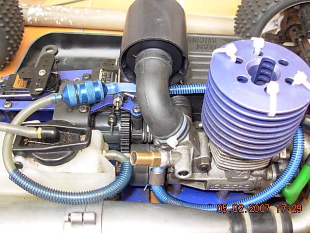

- rc 005.jpg (93.04 KiB) Exibido 1159 vezes

Em relação ao filtro de combustivel eu acho super importante, ele evita que va
sujeira para o carburador danificando seu motor, e também ajuda quando voce capota
servindo como um tanque reserva de combustivel, quando o carro capota o tanque,
não consegue mandar combustivel por que esta de cabeça para baixo, e tem gente
que usa 2 filtros no buggy 1 como a foto que eu postei e o outro fica entre a pipa
e o tanque e aumenta também a pressão para o tanque.
