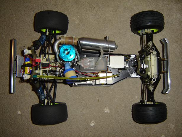

Olá pessoal, tô precisando duma ajudinha com o carburador do meu rc10gt com motor ofna15, é que o mané do meu irmão foi mexer no carburador e mandou a regulagem pro espaço(chega a tá saindo combustível pela pipa), o bicho mexeu nos 3 parafusos e eu não achei nenhum lugar que ensine a regular.Será que alguém poderia me passar o número certo de voltas de cada parafuso, o bichinho tá funcionando mas detona um tanque em 2minutos.Valeu galera

Se ele tá guspindo combustível e detona um tanque em dois minutos é pq tá muito gordo, ou seja, tá entrando muito combustível pelo carburador.
Feche vai fechando a agulha de alta até qdo vc acelerador com tudo não der falta e sair uma fumaça branca pelo escape.

Ja tive um motor desses, a agulha de alta fecha ela toda e depois abre entre 2 e 2,5 voltas. A de baixa nao lembro como é mas a principio deixe como está, faça só essa regulagem na de alta e veja como fica.

a de baixa pode deixar 3 voltas
