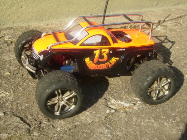

Olá,galera
Para minhas bolhas durarem mais, ainda mais de onde elas vem, costumo usar este tipo de gaiola, que por sinal é do mesmo lugar...
Nem ligo se capotar,kkkkkkkkkkk
Abraço a todos !!!
Abraço a todos !!!
