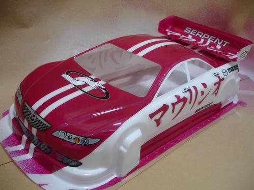

Regras básicas sobre pintura de bolhas
Fiz um pequeno resumo explicando algumas coisas básicas para facilitar a vida de quem está começando a pintar bolhas. Realmente vou descrever o básico do básico, pois existem muitos macetes. O que eu escrever aqui, aprendi "com a mão na massa" e trocando experiência com profissionais, além de ler um pouquinho em sites especializados.
Bolha e tinta
As bolhas de policarbonato ou lexan, são pintadas sempre pelo lado de dentro, com uma tinta especial para este fim (acontece uma reação química entre o solvente da tinta e o lexan, proporcionando uma excelente aderência). As bolhas e tintas podem ser facilmente encontradas em casas de modelismo. A pintura pelo lado de dentro além de ficar protegida durante os acidentes, proporciona um brilho perfeito, devido às características do Lexan, dispensando o uso de vernizes ou similares. Para realçar a cor e proteger mais a pintura, aplica-se uma camada de tinta branca ou prata para a conclusão final da pintura. Eu só usei tintas spray, que já vem prontas para o uso. Quem tiver aerógrafo e quiser fazer um trabalho mais profissional, também encontrará as tintas em embalagem especial para este uso.
Preparação para pintura
Lave a bolha com água e sabão (eu uso detergente neutro de lavar louça). Tenha certeza que toda a gordura da parte interna da bolha foi removida. Enxagüe muito bem com água, para sair todo sabão. A água quente ajuda a desengordurar, mas uso fria mesmo, pois muito quente eu acredito que possa dar alguma deformação na bolha. Seque muito bem (eu coloco na secadora de roupas hehehehehe) e tenha certeza que não ficou nenhuma sujeira ou gordura. Se desconfiar de algo, repita o processo. Já ouvi comentários de pessoas que usam alguma esponja abrasiva para melhorar a ancoragem da tinta, mas fiz um teste em um pedacinho de lexan (com o lado áspero de uma esponja de lavar louça) e não gostei do resultado. Os riscos ficaram muito fundos e a tinta ficou um pouco opaca. Se a bolha não tiver o filme plástico que protege a parte externa, isole-o totalmente com fita crepe e um filme plástico (para poder visualizar a parte externa da bolha durante a pintura e evitar que o spray atinja este lado).
Máscaras das janelas
As máscaras das janelas podem ser coladas antes ou depois de lavar. Eu prefiro antes, pq depois é um "pé no saco" colar as máscaras sem engordurar a bolha com os dedos (a menos que se use luvas de plástico ou borracha, que também atrapalham a adesivagem). Já notei que os adesivos para máscara das janelas das bolhas Lynx suportam água após serem aplicadas na bolha. As máscaras das Protoform descolaram com a lavagem, portanto nessas bolhas cole as máscaras apenas depois de lavar bem a bolha conforme descrito anteriormente.
Máscaras de pintura
Para quem quiser fazer mais cores, precisará usar máscaras, que tapam o local que não pode receber tinta. Comece sempre pintando as cores mais escuras primeiro e as mais claras depois. Muitos materiais podem ser usados como máscara (adesivos, fita crepe, cera, telas, tecidos, recortes, etc, use sua imaginação... existe também uma máscara líquida para ser aplicada com pincel, mas nunca utilizei), mas tenha certeza que todo o local ficará tapado e não irá entrar tinta por frestas, etc. A tinta é muito fina e se ficar fresta ela vai passar e vai borrar. Se por acaso passar tinta em pequenos pontos, eu costumo remover com um pedacinho de algodão enrolado em uma ponta de palito de dente, embebidos em acetona (uma esfregadinha leve é suficiente se área não foi muito grande). Quando for pintar mais de uma cor, pinte a cor mais escura após aplicar as máscaras nos locais onde posteriormente serão pintadas as cores mais claras. Pinte a cor mais escura, retire as máscaras e caso necessário, refaça outras máscaras para colocar uma terceira ou uma quarta cor e assim por diante.
Aplicação da tinta
Agite muito bem a tinta antes de usar. Aplique a tinta em várias demãos bem finas. Espere secar um pouco cada demão antes de aplicar a outra. Demãos muito carregadas geram escorrimentos e pra corrigir é complicado (deixamos para outro capítulo hehehehehe). Evite fazer o processo de pintura em dias úmidos. Faça tudo num local ventilado e use luvas e máscara de proteção, pois a tinta é extremamente tóxica (e o cheiro do solvente da tinta também é bem forte). A primeira camada eu costumo fazer só uma poeirinha, bem fininha, pra gerar a primeira ancoragem da tinta na bolha. Deixo secar uns 10 minutos e aplico a segunda camada, um pouco mais carregada. Deixo secar uns 15 minutos e aplico a terceira demão, suficiente pra cobrir bem. Depois de 15 minutos eu dou uma olhada contra a luz pra ver se ficou muita diferença na camada e só aplico mais tinta naquele local se o defeito for grande ou ficar muito aparente ou ainda se a demão da próxima cor puder alterar a tonalidade da primeira cor aplicada. Releia o processo de aplicação das máscaras se for usar mais de uma cor. No final eu costumo usar uma camada fina de branco ou prata pra proteger toda a pintura. Pra secagem final é bom deixar bastante tempo, antes de retirar as máscaras das janelas e fazer as furações. Eu deixo de um dia pro outro e as vezes ainda acelero a cura na máquina de secar roupas. Pra verificar se a tinta está bem curada, eu cravo a unha com força num local que será secortado (como no local das rodas) pra ver a tinta está bem curada ou não. Se arranhar ou soltar um pedaço é sinal de que ainda não curou completamente.
Furações dos postes, janelas, saias e pára-lamas
Eu costumo fazer as furações depois de pintar, mas tem gente que deixa marcado pelo lado de fora todas as posições dos postes ou ainda tem aqueles que furam antes de pintar. Vai do gosto de cada um. Se furar antes de pintar (o que é mais fácil), tem que isolar bem o local do furo, pelo lado de fora da bolha, pois se vazar, vai ficar feio demais (tinta pelo lado de fora da bolha). Sobre os recortes e tipos de acabamento nos recortes e furos, posso tentar descrever depois e posto aqui no fórum também.
Observações finais:
Como não sou profissional em pintura de bolhas, fiz todas as minhas pinturas com tintas spray (nunca usei aerógrafo). Pra aprender e pegar o jeito tem que ir com calma mesmo. As minhas 3 ou 4 primeiras bolhas eu fiz apenas de uma cor... depois umas 3 ou 4 com duas... até o momento não tive criatividade pra fazer uma bolha minha com mais de 3 cores, mas já pintei com amigos meus, aqui em casa, bolhas com 4, 5 cores. Ficaram legais, mas dá um trabalhão!
Se mesmo após essas dicas básicas existirem dúvidas, deve-se procurar um profissional ou um outro modelista que já tenha pintado uma bolha. Cada um terá uma maneira diferente para limpar a bolha, preparar, aplicar máscaras, pintar, recortar, etc. Eu escrevi o que eu fiz, mas o processo de outros poderá ser totalmente diferente do meu.
Segue abaixo a minha última pintura. A próxima será com a tinta mirror/chrome (espelhada)... aguardem hehehehe

Quando comprar a bolha me da um toque que eu tenho o furador.Passamal escreveu:aí gente vcs q tem mais experiencia...
"preparar" a bolha para colocar no carro eh muito difici!??
precisa de ferramentas especificas ou com um dremmel, estilete ja da para cortar,furar, pintar!??
É bem facil fazer as furações de fixação e antena com essa ferramenta.
A gente faz a furação toda la na pista mesmo!! (antes de pintar)
Depois que pintar leva pra gente recortar que eu tb tenho a tesoura... hehehe COmprei todo o "equipamento" junto com a bolha!!
