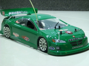

Não entendi sua dúvida. Já pintei uma bolha com esta tinta da colorgim e ela suportou muito bem. Em certos locais ela sai, mas não descasca. Principalmente na saída da pipa e onde os pneus raspam.
Segue foto da bolha pintada e ainda nova. Esta bolha usei por uns 6 meses, inclusive no campeonato paranaense da categoria light em 2009.
