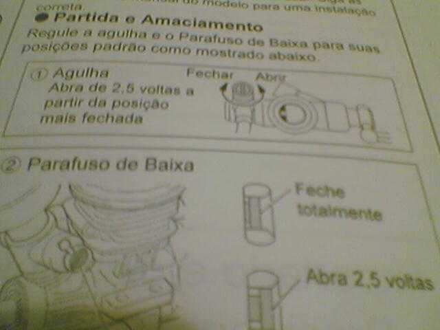

O parceiro o negócio é o seguinte: No manual do nosso carro diz 2,5 voltas para a de alta e a de baixa. A marcha lenta vc é que vai regular de acordo com a necessidade. Após o quarto tanque vá fechando a de alta 1/8 de volta até perceber que o carro ganha velocidade. Não feche demais para não prejudicar a lubrificação, o meu uso algo em torno de duas voltas na de alta depois que amaciei. Pode fazer o amaciamento com o carro andando, é bom que refrigera o motor e evita superaquecer e não precisa ficar com medo de acelerar, igual vc ja viu esses carros não são de açucar, é só evitar acelerações em alto giro e variações bruscas na rotação. De preferência amacie em um local plano pra vc ter uma idéia melhor do desempenho e da temperatura. Va tranquilo e boa diversão. Só uma coisa, acho que as baterias de seu starter estão descarregando muito rápido.

Opa.. é isso aí mesmo! So uma coisinha Tupimare, pra começar a amaciar, é 3,5 voltas, não é?

O rafa, no manual do meu tr15 é 2,5 para ambas as agulhas.

Bom Tupimare.. estranho isso, pois eu acho que 2,5 voltas é muito pouco.. tem que ser mais.. eu nao tenho um carro igual ao seu, mas tenho um motor igual ao seu..
Pra nao passar por mentiroso, entra no site da kyosho e pega o manual do MOTOR somente.. lá diz:
1. Make sure the needle valve is unscrewed 3-1/2 turns from closed position
Na página 5, ítem 1.
http://www.kyosho.com/jpn/support/instr ... r-15_m.pdf
Nao tem pq o manual do carro dizer uma coisa, e o manual do carro dizer outra..
Enfim.. quero esclarecer, pq isso pode valer um motor novo, hauahuahauah

Cara, meu manual é isso aí, a foto não ta boa mas da pra ver que é 2,5 voltas nas agulhas. Você provou e estou mostrando esta foto do manual, acho que a Kyosho é que não definiu ou tem algo a ver com a relação de pinhão e coroa do carro. um abraço.

Tupimare.. Bom, Eu te mostrei o que eu li no manual. vc me mostrou o que o seu manual diz.. achei muito estranho o motor ter regulagens diferentes só por causa do carro... Mas como está seu motor? O que importa é que vc tenha conseguido regular e amaciar ele corretamente, o resto é balela.
Abraço meu amigo e Feliz Ano Novo.
