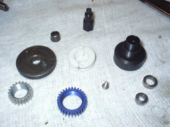

amigao, comprei o suporte original do 4tec, nao serve o novo em X tem que ser o original do 4tec no garcia aqui no rio tem 25 $ comprei uma saida de escape tambem no garcia por 75$ um oring pra vedar a saida do escape a pipa tive que adaptar com aço piano uma nova aste fixada no lugar original e mais longa pois a pipa ficou mais proxima da traseira (outro furo na bolha, rs) e fiz um furo no chassis pra fixar o montante do 4tec, dois parafusos ficaram no lugar original do GXR.... Agora que ficou chato, o eixo do 3.3 é longo com rosca polegada, o eixo do GXR é curto rosca em milimetro... nao casa, cortei com uma dremel a ponta do eixo deixando so a rosca e mandei abrir rosca no eixo que prende o flywell da kyosho... montei o sino original da kyosho no motor 3.3 mas nao coube... tive que cortar um pedaço do apoio da suspensão traseira pro motor caber e o sino nao pegar na coroa da segunda marcha...rs... @#$%^deu trabalho (tudo isso em um dia)mas em compensação o carro ficou o cão... o sino (VS058) estourou literalmente na semana passada e aqui no rio nao achei pra venda... O carro ta desmontado desde domingo devido a quebra do sino e assim que der eu posto fotos do motor na crinça, vou tirar umas lá das adaptações e do que sobrou do sino pra ter noção de como ficou ok amigo... agora to com um 4tec novo que comprei terça e vou tirar o motor pra ver se o sino com suas engrenagens originais da traxxas servem nas coroas do FW, se sim aviso aqui pode deixar.... Vale cada centavo a modificação pois o carro é exclusivo e anda com muita estabilidade... ps. O freio do FW coube como luva no 4tec e da muito mais agarre.... agora o meu 4tec freia...
O QUE SOBROU DO SINO E DA EMBREAGEM...RS...

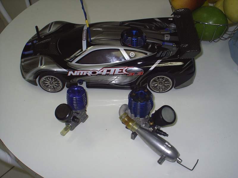

rsrsrsrs...chegaram minhas peças... pinhao 1º 15t mais curto... e 2º 28T o mais longo de todos...e coroa de segunda de 45T um dente mais longa tambem... vamos ver qual vai ser a final dele no sabado.... posto o resultado na segunda... vou testar com os dois motores, o GXR original que chegou camisa e pistao e amanha eu amacio, e com o cão do 3.3 ...
