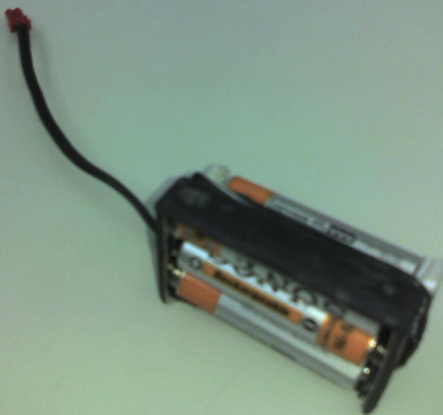

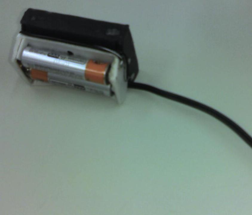

Galera eu fiz um pack com 5 pilhas AAA da sony de 900mAh e funcionou perfeitamente, como eu não soldei as pilhas eu recarrego em um carregador digital da sony com refresh para garantir maior vida delas. Mas tem que ter muito cuidado mesmo para não pegar falsas pois hoje até o selo holografico da sony estão copiando....

Enrole tudo isso em muita fita isolante, mas muita fita mesmo..
Pq se na trepidação qualquer pilha escapar ou mesmo se rolar mal contato, já era.. Nem FailSafe funciona!

Mensagem por rbiagi »
Tranquilo....irei utilizar aquelas abraçadeiras helerman tb conhecidas como enforca gato.... com relação a isso ja to calejado, pq perdi heli por bateria mal fixada.... rsrs
