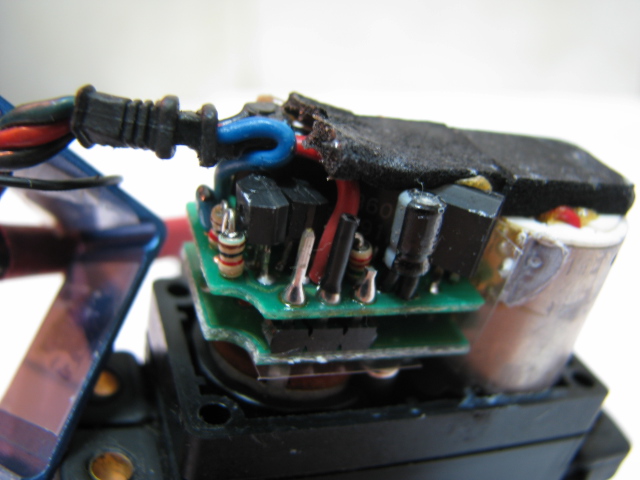

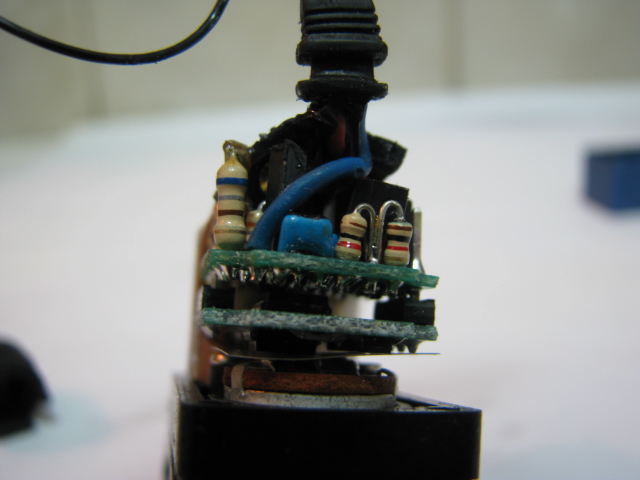

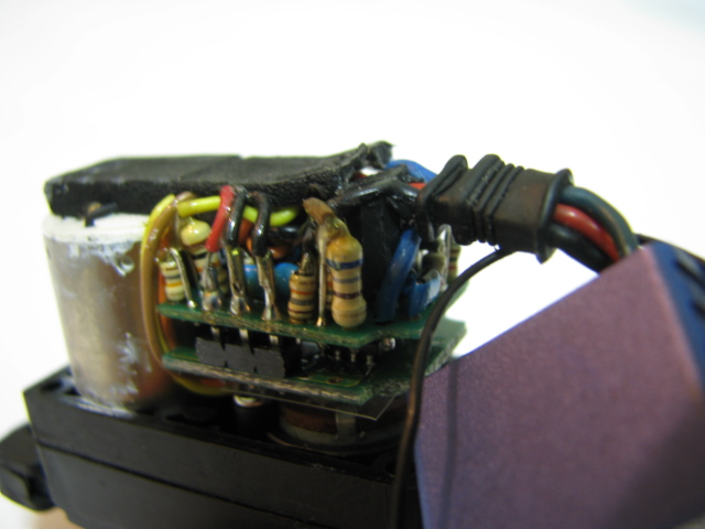

Eu tentei dessoldar os fios dentro do servo, mas quando eu desmontei o servo........
Haviam 3 placas de circuito impresso e cada fio do cabo ia para uma delas. Como a montagem lá dentro é extremente compacta, deve-se tomar muito cuidado. Neste caso era necessário dessoldar outros fios para abrir o conjunto, aí sim ter acesso aos pontos de solda do cabo. Além disso estas placas estavam unidas por uma "gororoba" que uma vez desmontada dificilmante volta ao normal. Ou seja, desisti.....

Aí gente, ressucitando o tópico....
Como relatei anteriormente, este sevo tem, na verdade, 2 placas e é bem complexo! Tentei novamente encarar e reduzir o tamanho do cabo (fiz isso num KO e ficou 10!) mas desisti novamente. Dá uma olhada nas fotos e vocês vão entender porquê.......

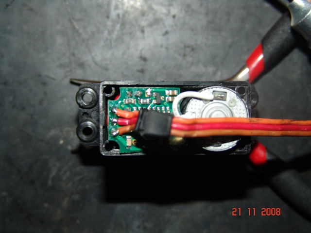

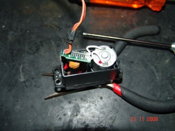

Realmente complicado, vou desmontar o MG995 aqui e tirar foto, ele eh simpleszinho, reduzi o cabinho dentr dele mesmo
pixelman
Mensagens: 4714
Localização: Santos - SP
Re: Fios do servo
Mensagem por pixelman »
Segue as fotos
MG-995 made in china :lol:

Mensagem por Alexpar »
Esse Tá facinho facinho...
O KO onde eu fiz é a mesma coisa, os fios são soldados na extremidade da placa. Abri um Futaba e era o mesmo esquema. É só ter um ferro de solda fininho que fica fácil reduzir o cabo. Prá facilitar ainda mais, uso também um sugador de solda, ai o trabalho é mais rápido e limpo.
