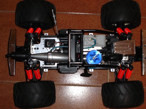

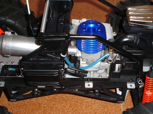

fotos do carro
- dsc02368.jpg (56.1 KiB) Exibido 1637 vezes
- dsc02369.jpg (97.05 KiB) Exibido 1637 vezes
- dsc02370.jpg (106.34 KiB) Exibido 1637 vezes
Richard
