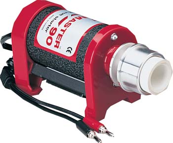

Aí Pessoal,
alguem aqui utiliza o Starter de mão?

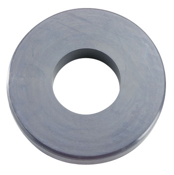

Comprei um Hobbico 90 e uma polia de borracha. Más, o problema que a velocidade do starter é muito alta e a força centrifuca afasta a borracga faz com ela saia voaando.
Alguem fez um suporte ou uma base para esse tipo de starter?
Qual seria a melhor solução?
agradeço ajudass,,

Vc colou a borracha ???

bugnet escreveu:Vc colou a borracha ???
colei com super bonder...
mas mesmo assim arrebentou...

Bom eu já paguei meus pecados com starter de mão, e mesmo assim não consegui usar, minhas dicas são
lixar a polia do starter e a borracha, optar por uma borracha dura, pois as moles saem facil mesmo, depois colar com pouco mas por toda a parte, superbonder, e deixar secar BEM !
se mesmo assim descolar, tem que apelar pro araldite !

Bom eu já não acho o starter de mão ruim, achei mais forte que os de mesas e fácil de utilizar, eu não sei se vc esta usando tudo o que deve mais vamos recapitular pra saber, quando vc comprar uma starter de mão vc tem que comprar ainda uma Borracha p/ starter de mão(HCAP 3320) e o Cone para Starter de Mão (HCAP 3325) se vc não colocar esse cone a borracha fica saindo mesmo a menos que vc tire a kbça com uma chave de fenda simples e coloque a borracha entre.

estruder escreveu:Bom eu já não acho o starter de mão ruim, achei mais forte que os de mesas e fácil de utilizar, eu não sei se vc esta usando tudo o que deve mais vamos recapitular pra saber, quando vc comprar uma starter de mão vc tem que comprar ainda uma Borracha p/ starter de mão(HCAP 3320) e o Cone para Starter de Mão (HCAP 3325) se vc não colocar esse cone a borracha fica saindo mesmo a menos que vc tire a kbça com uma chave de fenda simples e coloque a borracha entre.
OOPaaa..
tenho essse starter e essa borracga, porém esse cone, eu não tenho. Nem sabia que existia ele. Sim, onde encontro ele????

esse cone não é pra auto, é pra aero, pra por no bico do avião (hélice) e ligar . . .

Se o disco for de borracha macia (é o melhor pra dar partida) e voa mesmo, hehe
Eu uso isso e o meu ta colado com araldite (acho q é assim q se escreve), numca mais sai.

bugnet escreveu:esse cone não é pra auto, é pra aero, pra por no bico do avião (hélice) e ligar . . .
texto retirado do site rcsuper ( http://www.rcsuper.com/product_info.php ... 1ea2e5d7cc )
Este é um cone opcional do eixo de movimentação para o acionador de partida Starter de Mão, nele é acoplada (colada) o disco de borracha (HCAP3320). Especificações: 2-1/4" diâmetro interno; 2-3/8" altura; Furo do eixo de 5mm para montar ao acionador de partida.
Bom o meu só ficou legal com esse cone.
CT5 CEN / NX-15 CEN / Top Fuel 20%

Olha só , eu enfrentei esse problema , e resolvi com duas atitudes, primeiro troca da polia por uma mais dura, segunda bastante cola, veja a foto abaixo ainda da para ver o excesso de cola !
Nunca mais saiu, pode ser realmente a borracha mole !

Bom... eu fiz 3 furos na polia e parafusei com parafusos para MDF. Os parafusos ficaram meio inclinados pq senão não teria como parafusar. Funcionou! :) A borracha nunca mais saiu.
