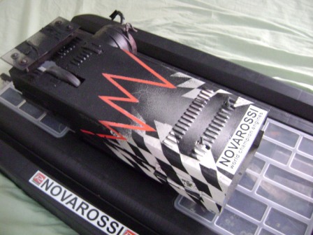

Olha aqui fotos da minha caixa de partida que construí há 3 anos, gastei na época uns 70 reais pra fazer:
R$ 25,00 motor de ventoinha de santana (ferro velho);
R$ 25,00 Borracha de starter;
R$ 3,00 Chapas de fundo do Modulo de som Pyramyd (ferro velho);
R$ 7,00 cabos e jacarés (ligava na bateria do carro, hoje ligo na tomada, por meio de uma fonte 12V);
R$ 0,70 Luva de cano PVC
R$ 5,00 Cola
Acho que foi isso... Fabriquei ela há 3 anos e nunca usei outra caixa de partida...

Amigo, eu uso a fonte do meu carregador mesmo, 12V 5A. Parece com fonte de notebook... Comprei de fora, custou 10 dollar...
