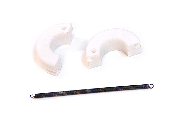

A mola é assim... junta as duas peças e a mola encaixa em volta..

Então é facil.
E só esticar algumas voltinhas dela.
Mas vai aos poucos, se esticar demais, ela vai ficar muito frouxa, dai o carro cameça tracionar em marcha lenta fazendo o motor morrer.

Mas o que pode etar acontecendo é que a mola esteja com muita carga ou seja muito dura com a amigo EduardoNX4 falo.
O que isso faz com o carro... Bem isso faria com que a embreagem funcione só em rotaçoes bem altas e quando ela etrar em atrito com o sino ela ia queimando aos poucos. Esse tipo de embreagem é centrifoga ou seja em determinada rotação ela entra em funcionamento e o que determina a a rotação de trabalho dela é a carga da mola, c a mola estiver folgada a rotação em que o motor precisa atingir para o carro comessar a andar é bem baixa ou até mesmo em marcha lenta o carro anda em alguns casos mas c a mola estiver muito apertada a rotação do motor é alta e as vezes le nao pode pegar o sino por completo e fica patinando.

Cara, suas sapatas são de teflon, elas servem pra serem usadas em pistas com terra muito solta, assim o carro não fica patinando pois o arranque é menor, o problema é que o teflon é alto lubrificante, então patina bastante no sino e causa o super aquecimento do mesmo, se você trocar essas sapatas por de carbono ou de alumínio seus problemas acabam.
