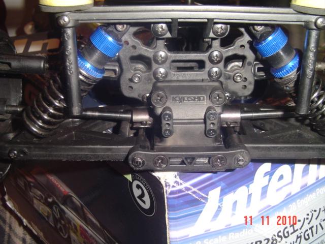

Você tem dois diferenciais:
O dianteiro e o traseiro que são iguais.
Na foto onde está escrito Kyosho veja que é a parte traseira e perceba que sai os cardas do diff para as rodas.
Dentro desta caixa (externa) tem outra caixa redonda onde tem as planetárias ou cruzetas, como preferir chamar. Nesta caixa redonda tem uma tampa (coroa) cheia de dentes. Quando tirar a tampa (coroa) vai ver o óleo (deve estar preto parecendo graxa devido ao uso).
Então ali, deve-se limpar bem, com querose, lavar e secar. Após isto complete com óleo de SILICONE de sua escolha e feche novamente. Quando for colocar a caixa interna dentro da externa, entre a coroa e o pinhão deve-se usar a graxa.

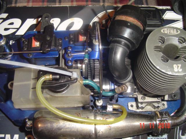

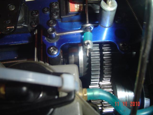

Cara, mande a foto aí pois no GT2 no central vai o freio e o câmbio, não tem graxa nem óleo.
