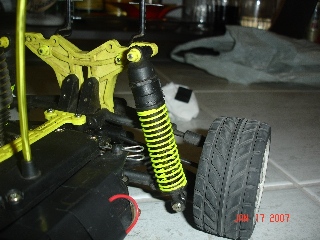

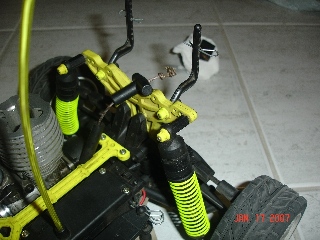

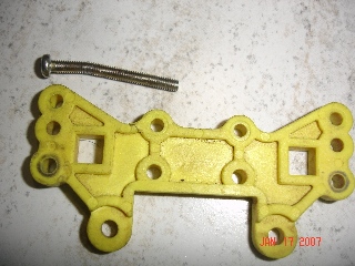

Re: Cabeça do parafuso raspando, o que faço?
Fui numa loja e o cara me falou pra colocar aqueles espaçadores no amortecedor. Ele colocou pra mim e parece que melhorou.
Mas agora quero andar com ele onroad e tenho que baixar a altura dele...
Na dianteira, não sei o que foi que aconteceu (não bati em nada) e o suporte que segura os amortecedores entortou e o parafuso tb entortou!!!!
O que será????
Aproveitando... O que faço pra que o recoil não folgue mais? Sempre folga e já está muito folgado!!!!
O que será????

Bcm007
Este parafuso seu empenado só pode ter sido porrada mesmo, ehehehe.
Quanto ao recoil o que ta folgado? A corda de tração ou os parafusos de fixação?
Quanto ao amortecedor da uma revisada daquela forma que te falei e regula a sua suspenção com o auxilio dos parafusos que ficam na bandeija inferior traseira e dianteira, com isso vc regula a altura da sua suspenção pro que vc quer!
José
O parafuso empenado acho que é pq ele não aguentou a pressão do amortecedor depois que coloquei os espaçadores.
Qto ao recoil, é a cordinha que está folgando (como na primeira foto).
Qto à altura do carro, qto mais afastado a fixação na bandeja inferior mais baixo fica o carro, né? Já afastei tudo que podia e o carro ainda fica alto!!!
Qto mais inclinado o amortecedor, mais baixo o carro e mais grip lateral ele tem, não é?

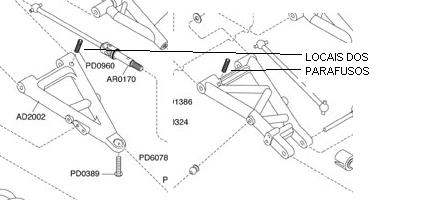

Não é na fixação dos amortecedores, dá uma olhada na ilustração para voce ver de qual parafuso o Jose faloubcm007 escreveu:O parafuso empenado acho que é pq ele não aguentou a pressão do amortecedor depois que coloquei os espaçadores.
Apertando o estes parafusos o carro abaixa, mas não abaixe muito senão os parafusos que prendem o motor vão raspar mais
Vamoslá por partebcm007 escreveu:O parafuso empenado acho que é pq ele não aguentou a pressão do amortecedor depois que coloquei os espaçadores.
-Quanto ao parafuso não sei o que vc esta usando, mas coloca um de aço que não empena.
-Quanto ao recoil pode ser a mola que esta cansada, vc pode troca-la ou abrir e esticar a velha por enquanto, da uma olhada no seu manual e abre pra ver como ela esta.
-Quanto a suspenção do seu carro se não me angano quiando mais vc afruoxa o parafuso de regulagem de altura mais ela sobe e quanto mais aperta mais desce, verifique isso!
-Quanto a posição do amortecedor é isso mesmo!
José
OK HamiltonHamilton_brz escreveu:Não é na fixação dos amortecedores, dá uma olhada na ilustração para voce ver de qual parafuso o Jose faloubcm007 escreveu:O parafuso empenado acho que é pq ele não aguentou a pressão do amortecedor depois que coloquei os espaçadores.
É isso mesmo, vamos ver agora se vc acerta esta bendita suspenção Bcm007, ehehehehe.
Quanquer duvida posta aqui de novo que agente tenta ajudar ok!
Há não esque de ver se sem os amortecedores a suspenção esta fazendo o jogo de subir e descer livremente!
