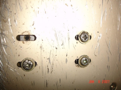

Tenho o Xsara da revista e queria saber qual a melhor solução para o meu problema?

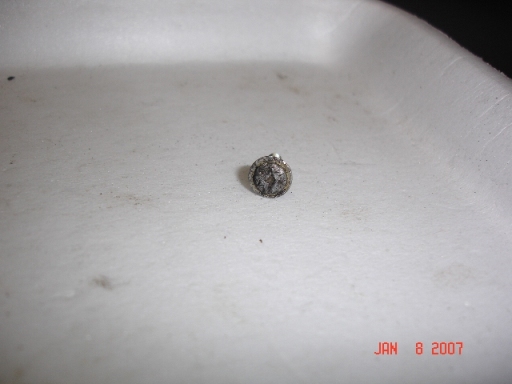

Os parafusos que fixam o motor (base) no chassis ficam com as cabeças expostas. Quando precisei remover esses parafusos, fiquei surpreso com o estado das cabeças deles. Estavam tão desgastados que um deles precisei tirar com alicate.
O que faço para que isso não aconteça de novo?

tenta usar parafuso de cabeça chata... se vc conhecer algum torneiro peça pra ele rebaixar o em 1mm em volta da furaçao do chassis.. 1mm de profundidade por 1mm de raio...

trollah escreveu:tenta usar parafuso de cabeça chata... se vc conhecer algum torneiro peça pra ele rebaixar o em 1mm em volta da furaçao do chassis.. 1mm de profundidade por 1mm de raio...
frezar um chassi que tem 2mm. de espessura? eheheheh fala serio...
levantar a suspenção aho que é uma melhor opção.

Acho que meus amortecedores traseiros não estão muito bons pq por mais que eu deixe o carro alto, o curso sempre faz a traseira arrastar no chão. Está correto isso? Será que tenho que trocar os amortecedores ou só as molas?

eu cheguei a acertar alguns desses modelos, para andar em asfalto, mesmo deixando uns 15mm. não chega a raspar tanto assim no chão.

Engraçado que os amortecedores da frente eu consegui colocar de maneira à parte da frente do carro não encostar no chão. Mas na parte traseira (mais pesada), qualquer que seja a maneira que eu coloque os amortecedores, o carro encosta no chão, não tem jeito! O curso dos amortecedores é muito longo!
Parece que os amortecedores não estão suportando o peso do carro. Quando eu coloco o carro no chão, ele fica numa determinada altura. Quando eu encosto o carro no chão, ele não volta para a altura anterior. Os amortecedores não voltam o suficiente. Está correto assim?
(à noite coloco fotos para mostrar)

bcm007 escreveu:Engraçado que os amortecedores da frente eu consegui colocar de maneira à parte da frente do carro não encostar no chão. Mas na parte traseira (mais pesada), qualquer que seja a maneira que eu coloque os amortecedores, o carro encosta no chão, não tem jeito! O curso dos amortecedores é muito longo!
Isto não é normal, revise os amortecedores e coloque silicone mais expesso, no meu SSR usava silicone 600 com dois furos

Experimente trocar as molas. Provavelmente elas já perderam o efeito e não estão fazendo o amortecedor voltar.

Se não me engano usei silicone 400. Tenho um 550 em casa, vou mudar pra ver se resolve. Onde encontro as molas dos amortecedores do meu carro?

Vou tentar consertar o que tenho. Se não conseguir, vou comprar os de alumínio mesmo.
E quanto aos parafusos? Onde encontro eles?

Os parafusos você não precisa comprar necessariamente em lojas de modelismo, em uma boa loja de ferragens você encontra.
