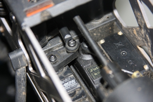

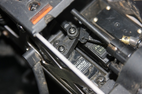

Pessoal, estou precisando de um auxilio!
Instalei o modulo reverso na minha Savage, segui todos os passos do manual e funcionou. Porem após terminar, percebi que os braços dos servos da ré e da direção estão encostando quando a ré esta engatada, e se deixar a direção para a direita a ré não engata pois o braço do servo não tem espaço para completar o curso.
Abaixo segue fotos, na primeira a direção está no meio e a ré desengatada, e na segunda a direção continua no meio e a ré esta engadata.
Como podem perceber preciso fazer alguma coisa, mas pensei bastante e não descobri oque.
Alguem pode me ajudar?
Obrigado
Obrigado

Re: Savage X 4.6 RTR
Não da pra inverter o canal e fazer o servo da ré puxar o link pro outro lado?
nao inverter o canal, apenas o curso do servo.. ai vc inverte ele e esse problema acaba, o problema pode ser que o braço do servo nao alcançe
nbrancalhaojr, fefodmais; obrigado!
Realmente o problema esta no sentido em que o servo esta girando, fui dar uma olhada novamente no manual e verifiquei que ele tem que girar para o outro lado. Provavelmente fiz alguma coisa errada na hora de configurar o mixer, vou verificar.
Valeu!
Valeu!
