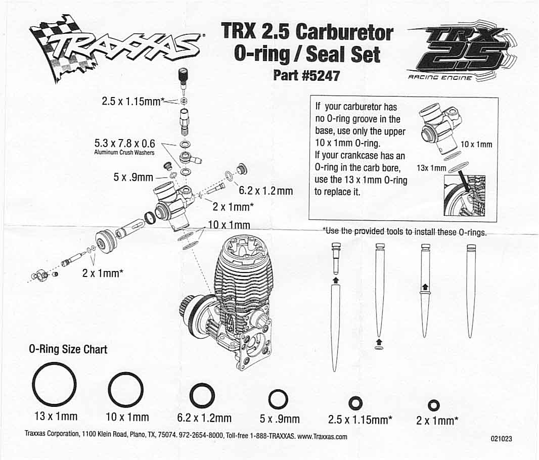

Revivendo este tópico...
Estou com o mesmo problema com a minha Revo 3.3. Eu percebo que quando acelero na bacada a agulha de baixa fecha sozinha. Já perdi duas velas. Eu fiz a troca do corpo do carburador, desmontei e montei tudo. Será que montei algo errado? Alguém pode me ajudar?

O o-ring da agulha foi colocado?

heavy escreveu:O o-ring da agulha foi colocado?
A agulha de baixa seria essa de número 5241 da foto?

Mensagem por berose »
Boa tarde!!! O parafuso que está soltando sozinho é o 5251 e já verifiquei se o 5243 está apertado, está tudo ok. Só que quando acelero ele volta a se fechar. Vou tentar desmontar e montar novamente.
Eu vi na foto que o Heavy mandou e realmente tem dois anéis (na foto). Porém na agulha do meu Revo não há esses anéis e tenho certeza absoluta que não tinha antigamente, antes de trocar o corpo do carburador. Aonde eu encontro estes anéis? Será que vai resolver?
Por acaso se eu comprar o reparo para carburador TRA 5247, são os anéis pretos que estão falando?
Reparo do Carburador
E para que servem as peças douradas? Vou comprar hoje estes reparos.

Mensagem por heavy »
São esses o-rings pretos mesmo.
Já deu uma olhada se esses aneis não ficarão dentro do corpo antigo do carburador?
Sem os aneis a agulha vai fechar sozinha mesmo.
Não faço a mínima idéia da função dessas peças douradas da foto, creio eu que seja para auxiliar a colocação dos o-rings.
Ufa!! Sai da Av. Paulista às 18:00, fui para Congonhas pegar a peça e cheguei às 21:00. Segue a vista explodida. Amanhã eu vou montar.
Segue a vista explodida. Realmente deveria ter os anéis na agulha mesmo. Vou tentr montar ainda hoje e depois eu posto com os resultados.
Beleza Galera, consegui montar. Coloquei os dois anéis e a agulha não fechou mais sozinha. Fiz isso na cozinha, hehehehehe. Quase apanhei da muié... Amanhã vou fazer o sajustes e testes... Chove muito por aqui.
