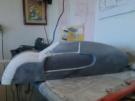

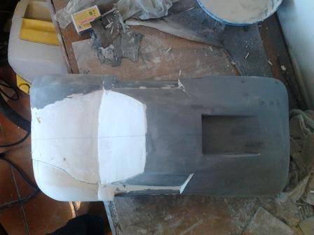

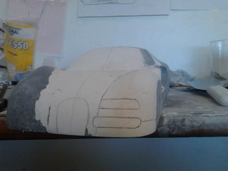

Iniciando a funilaria...
foto 0365.jpg (26.85 KiB) Exibido 1312 vezes
foto 0361.jpg (25.5 KiB) Exibido 1312 vezes
foto 0360.jpg (20.16 KiB) Exibido 1312 vezes

so uma coisinha, a frente dá uma achatada se não me engano, também a parte que está dividida é puxada para cima, bem pouco... do resto é só dar uma arredondana na dianteira que acho q tá mt quadrada...
Abs e boa sorte

lukits escreveu:so uma coisinha, a frente dá uma achatada se não me engano, também a parte que está dividida é puxada para cima, bem pouco... do resto é só dar uma arredondana na dianteira que acho q tá mt quadrada...
Abs e boa sorte
Na foto não da pra ver muito bem, mas já dei uma achatada na frente no capô... Também dei uma arredondada na frente (parte branca)vc acha que precisa achatar e arredondar mais?
Valeu pela opinião
