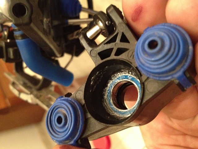

Apos retirar os pneus e desmontar a suspensao... Ai meu Deus... a pior parte... heheheheheheh
Voce tera acesso aos principais rolamentos ( os que mais sujam )

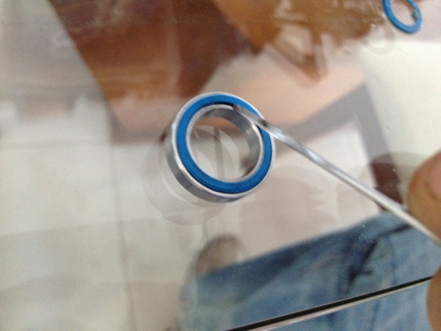

Primeiro dei um jato de ar em cada rolamento pq nao dava nem pra ver esse retentor azul da crosta de areia e graxa que ficou... e ao girar o rolamento apos o jato de ar dava pra ouvir o barulho da areia dentro dele... e ele tb nao girava livremente dava pra perceber a resistencia...
Com uma agulha bem fina retira o retentor ( eu prefiro pelo anel de dentro )

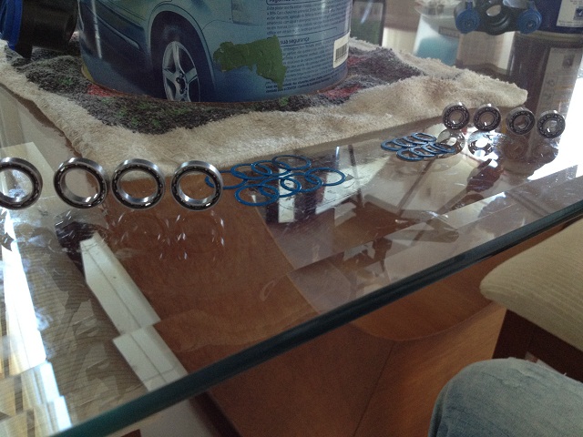

Apos retirar todos os retentores dos dois lados dos rolamentos....

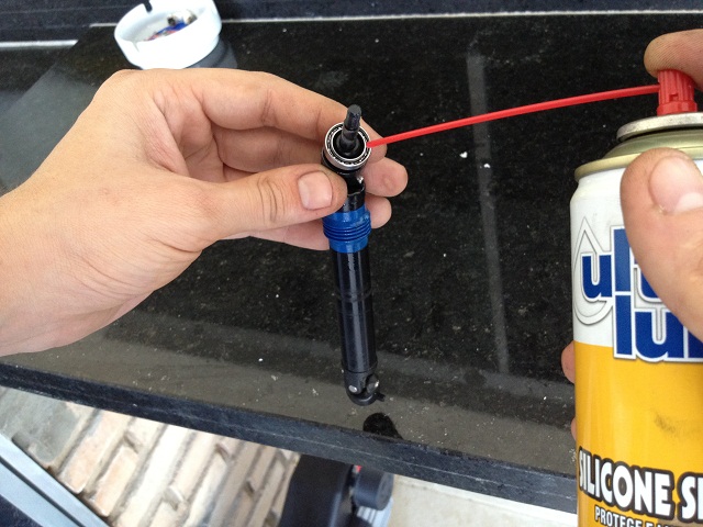

Aplica silicone em spray para literalmente lavar o rolamento....
Tem gente que mete agua e sabao, deixa de molho no detergente... mas eu evito qualquer coisa relacionada a AGUA quando to mechendo com aço principalmente onde tem maresia...
Nao precisa muito umas 2 espirradinhas e ele ja esta completamente cheio de silicone, alem disso o silicone dissolve todo oleo e graxa q restou dentro do rolamento....
