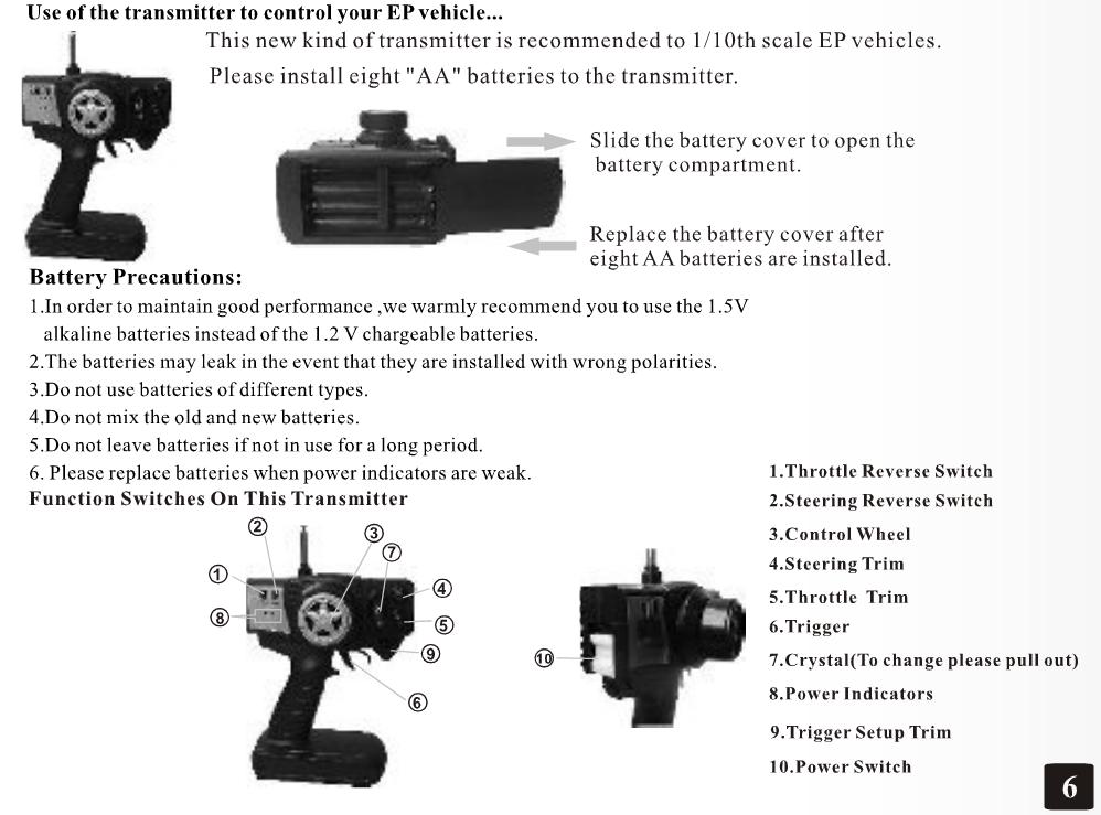

Foto do Rádio.
- Foto do Rádio.
- radio.jpg (94.67 KiB) Exibido 1635 vezes

Não. O Rádio é o original do carro. (http://www.redcatracing.com/RC-Cars/1-1 ... do-EPX-PRO). Olhando na internet achei algo sobre: cuttoff, será que é isso? Mas minha bateria não é Li-po.

Não sei lhe dizer o pq de estar piscando o LED no receptor de um rádio AM, se fosse no ESC poderia ser o cutoff..

Então é rádio 2.4, vc postou uma imagem de rádio AM, as coisas mudam...
