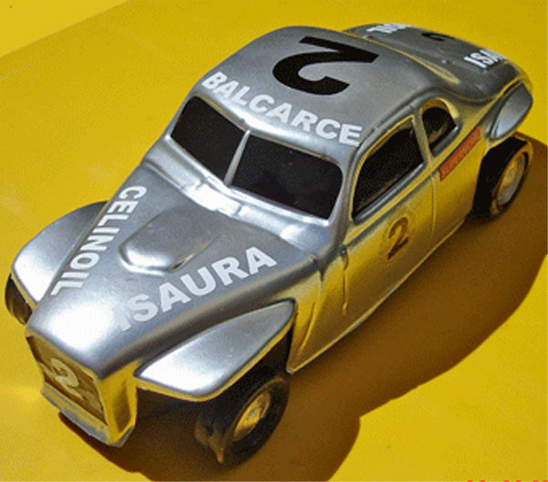

Este é o molde de uma carretera que vou tentar fazer baseado numa de autorama que vi no site Hiperfanauto. Vou tentar fazer algo parecido e adaptado para o chassi do Firelap mas é claro que não vou conseguir chegar nem perto dessa perfeição usando termo formagem. Não pretendo colocar os para-lamas e vou precisar colocar um bumper dianteiro e é aí que o bicho pega.
Site Hiperfanauto:
http://hiperfanauto2009.blogspot.com.br ... chive.html
Site Hiperfanauto:
- Esta é uma linda carroceria de autorama publicada no site Hiperfanauto que é muito legal e tem carrocerias de papel para slot-car. Dá uma olhada por lá Robson e vai adorar.
- carretera_03.jpg (64.75 KiB) Exibido 8543 vezes
- Este é o molde que estou tentando fazer para chegar o mais perto possivel da carretera de slot-car prateada do site hiperfanauto. Estou usando massa plástica Maxxi Rubber Light, mas fácil de esculpir e lixar.
- moldecarreterahiperfanauto.jpg (36.22 KiB) Exibido 8543 vezes
