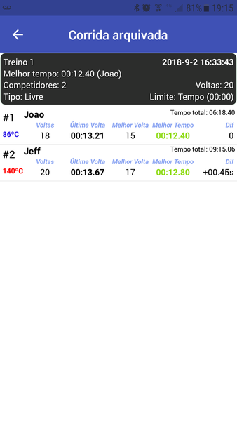

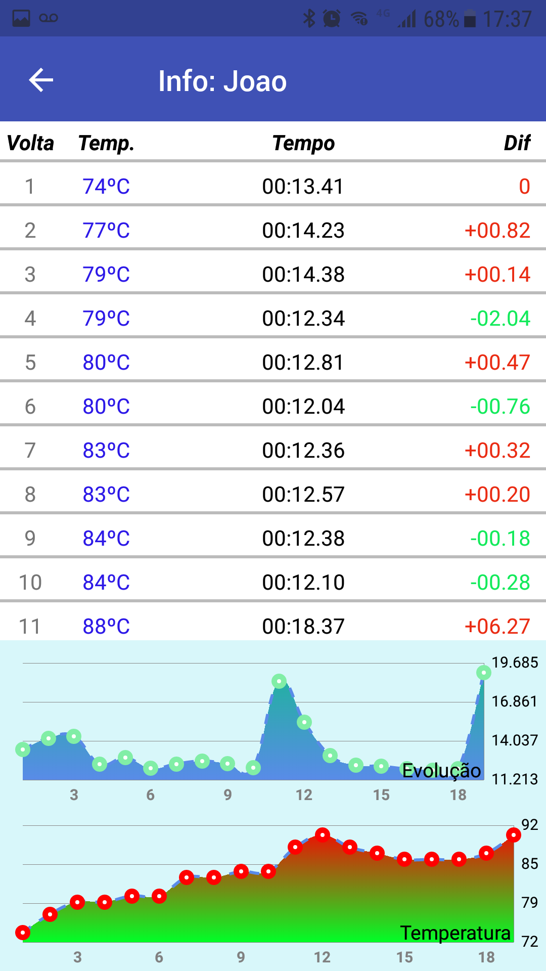

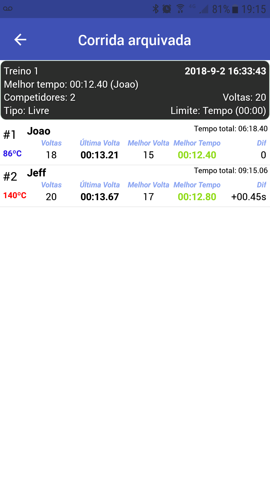

Olá pessoal.
Gostaria de divulgar um projeto meu chamado RaceTimer. Trata-se se um 'medido' de voltas para RC (Carros, drones, etc).
Este projeto é baseado no EasyRaceLapTimer, mas totalmente re-escrito e com todo código fonte disponível (Exceto da aplicação mobile). Isto é, qualquer um pode baixar o fonte dos programas/hardware e montar o seu próprio contador de voltas.
Alguns recursos que já estão prontos e funcionando:
* Utiliza um raspberry pi como 'centra'
* Utiliza LED's IR (Infra-vermelho) como transmissor
* Pode conter até 6 sensores independentes na mesma central
* Alcance do TX de pouco mais de 10 metros!
* Funciona no sol, inclusive
* Possui telemetria (atualmente, temperatura do motor através de um sensor NTC 100k. Planejado: tensão da bateria também)
* Software de medição dos tempos grátis na google play (e no futuro na apple store também)
* Outros recursos que eu provavelmente esqueci agora....hehehehe
Bom, é isso ai. Como eu disse no inicio, é um projeto open-source e qualquer um pode baixar e construir o seu (inclusive o projeto do hardware!). No futuro irei disponibilizar para venda alguns Kit's para quem não tem habilidade com eletrônica ou simplesmente deseja algo pronto.
O que eu gostaria de saber é a opinião do pessoal e principalmente sugestões de melhorias para o sistema.
Segue o link do projeto (desculpem, mas esta em ingles somente...): http://www.racetimer.com.br
