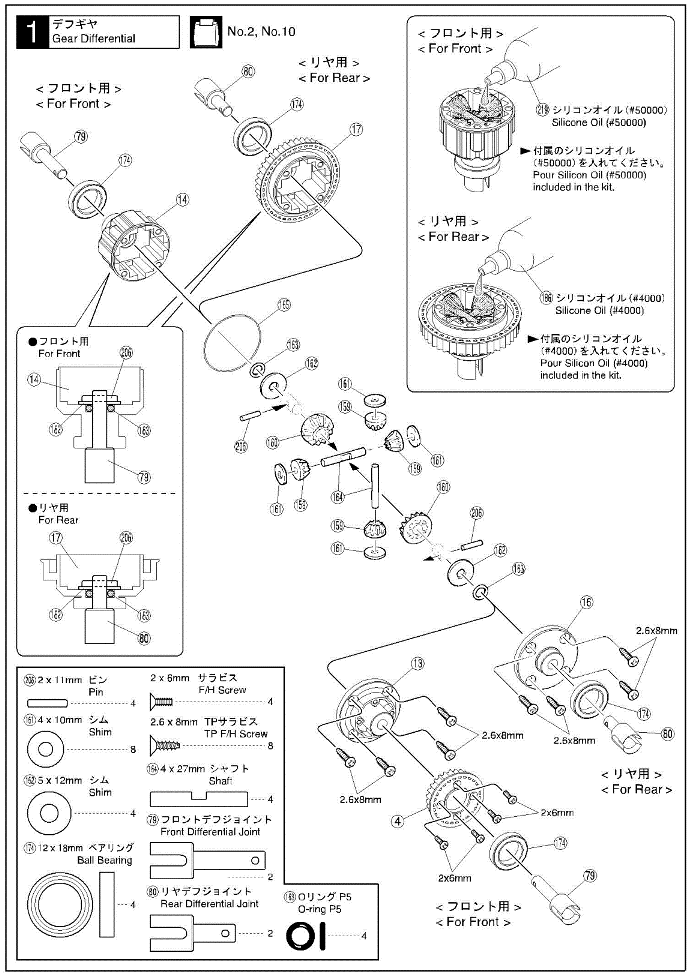

Galera, minha primeira duvida é a montagem do diferencial dianteiro, não o oneway.. no manual só tem o oneway... alguem pode me falar todas as peças necessarias? acabei de pegar o kit e to tomando um coro pra montar o diff...

Estou anexando a pagina do manual do RRR versão Borracha em que mostra a montagem do diferencial dianteiro.

Valeu Seithan,
Cara... se ja viu nao encaixar as coroas pois as satelites ficarem pra fora?
