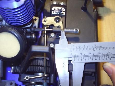

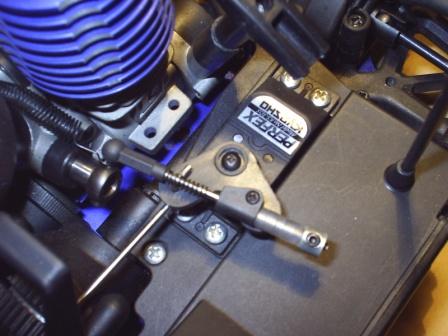

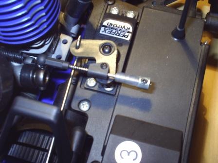

O que eu fiz foi o seguinte:
Como precisava de uma gambiarra até janeiro, fiz isto, pois ate la não poderei trocar de radio..
o que fiz: retirei a regulagem que vinha, e o tubinho de silicone... Usei um tubo de silicone para tanque de combustivel que tinha aqui.
Peguei cerca de 1,2 cm de tubo de silicone e parti em 5 pequenas partes, aumentando a "elasticidade" do tubo. Assim, ele se comprime um pouco mais. O que fiz foi, simplesmente, compensar o tanto que o servo ainda tinha para mover na linkagem. Assim, quando o servo esta no maximo, o carburador esta a cerca de 98~99%.
Ouve, sem duvida, uma perda na velocidade da aceleração, mas foi a solução/gambiarra que encontrei...
Fotos a seguir:
Fotos a seguir:
- servo do acelerador em posiçao neutra.
- s3000019.jpg (24.07 KiB) Exibido 1408 vezes
- Espaço que o servo move sem acelerar o carro (abrir a entrada de ar do carburador)
- s3000021.jpg (25.79 KiB) Exibido 1408 vezes
- Servo completamente acelerado, com carburador em torno de 98~99%
- s3000023.jpg (26.92 KiB) Exibido 1408 vezes
