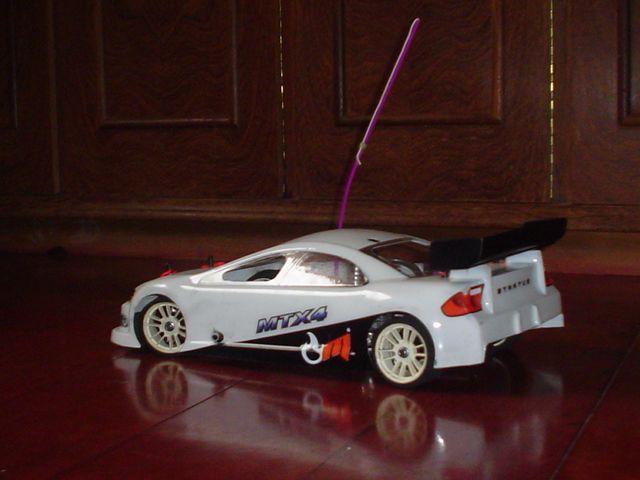

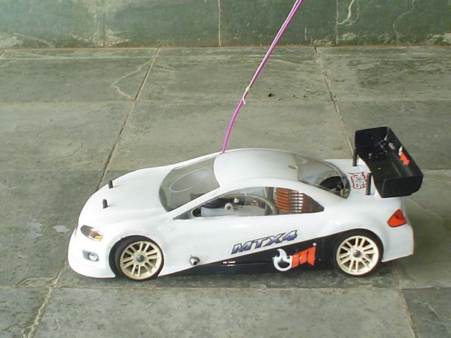

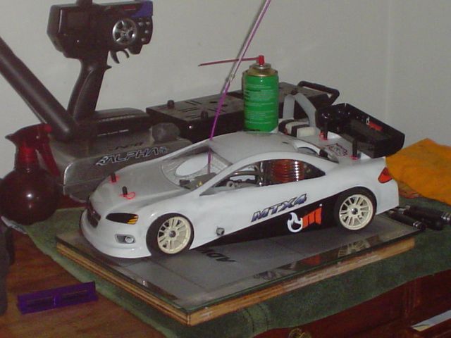

Bolha toda pintada com colorgin... Eu não uso bombril mas depois de toda pintada eu passo o verniz da própria colorgin.. É a segunda que pinto com colorgin, na primeira bolha andei com ela bastante e não soltou nada ...
Essas fotos tirei depois de ja ter andado um dia e limpado ela .... Claro que a pintura é simples, mas quando é para soltar solta em qualquer uma ehheeh....
