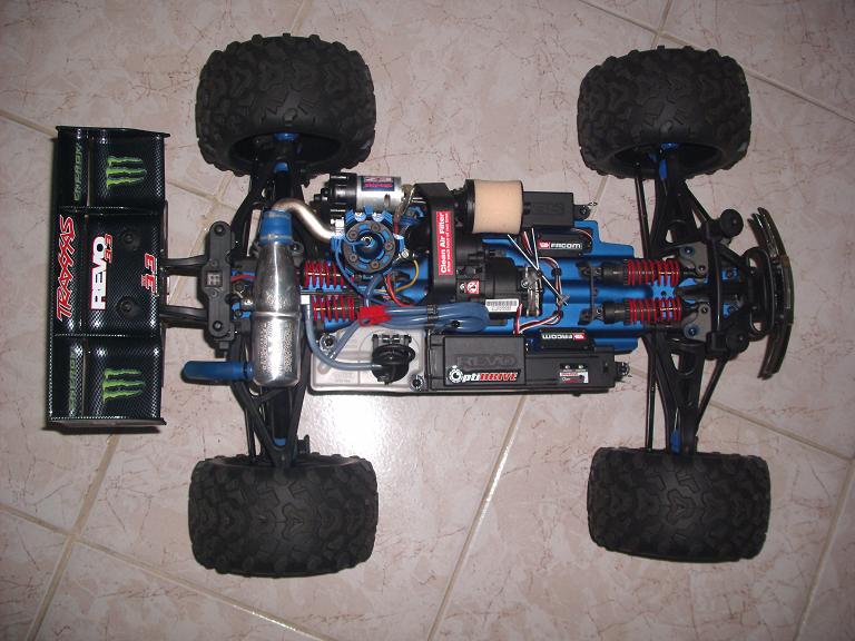

minha revo esta com o seguinte problema , o pinhao e coroa estao muito "grudados" e com isso n consigo colocar o filtro de ar :( alguem sabe o que eu posso fazer?
rgaspar
Mensagens: 784
Localização: Santos São Paulo
Re: Dúvida. Minha Revo só ta pegando 52.7 km/h...isso é norm
Mensagem por rgaspar »
FSP94 escreveu:minha revo esta com o seguinte problema , o pinhao e coroa estao muito "grudados" e com isso n consigo colocar o filtro de ar :( alguem sabe o que eu posso fazer?
Não entendi direito sua pergunta como assim grudado ? mas vai uma dica pega um pouco de oleo que voce usa no filtro de ar e coloca só um pouquinho com o dedo no bocal que vai encaixar no motor, ajuda a (escorregar) para o lugar correto. Boa Sorte.

FSP94
Mensagens: 95
Registrado em: 01 Set 2011, 22:00
Localização: Volta Redonda
Mensagem por FSP94 »
mas tipo ele nem passa entre coroa e pinhao eles estao muito rentes um do outro! ai n da pra colocar :?
rgaspar
Mensagens: 784
Veja ai a foto com o filtro

FSP94
Mensagens: 95
a minha revo esta assim http://www.google.com.br/imgres?q=revo+ ... 9,r:22,s:0 e coroa pinhao muito juntos , estou com o picco .26
