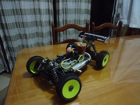

AÍ GALERA!!!! ENTREI PRA TURMA KKKKKKKKK Agora to prescisando de uma caixa de partida QUE SIRVA NELE... se alguem tiver pra vender me manda MP.

Re: Mugem MBX-6 - Tudo Sobre
amigo!!L-U-C-A-S escreveu:AÍ GALERA!!!! ENTREI PRA TURMA KKKKKKKKK Agora to prescisando de uma caixa de partida QUE SIRVA NELE... se alguem tiver pra vender me manda MP.
parabens pelo carro !!!
Depois que andar uns finds com ele me conta como ele se sai na pista. que até janeiro vou pegar um pró pra min e ele esta na lista !!!
abraço!
Juntando din din pra comprar um Novarossi S21P5XLT .21 \o/
L-U-C-A-S, tenho caixa de partida da Go por R$211,00.. Qualquer coisa manda MP. É a mesma que eu vou usar no mugen durante o brasileiro.
