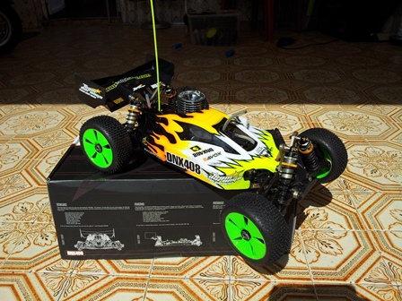

Mais um pra Equipe TeamDurango:
Agora é só por na Pista haha!!
